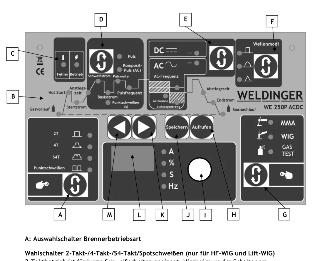

Laut Bedienpanel vermutlich: 0,5 bis 15 Hz.
Da gibt es einen Drehregler mit Doppelbelegung: 0,5 bis 15 und 5 bis 150.
Das WE 250P hat wie auch das WE 234P doch nur einen Knopf über den alles gestellt wird
Ja, und?
Es gibt grundsätzlich zwei Arten von Bedinkonzepten:
1. Für jede Funktion mache ich einen eigenen Regler oder der Schalter.
Beispiel Auto: Gas-, Brems- und Kupplungspedal.
2. Ein Regler ist für mehrere Funktionen zuständig und ändert seine Bedeutung je nach Situation.
Beispiel Auto: Bildschirm und Dreh-Klickregler mit dem man alle mögliche Funktionen steuern: Klimaanlage, Radio, Navi ....
Das Stahlwerk folgt strikt dem Prinzip 1. Um nun im A/C-Modus A/C-Frequenz und Pulsfrquenz zu steuern, bräuchte man zwei Regler. Hat es aber nicht. Anstelle dessen wechselt der Schalter im A/C-Modus sein Bedeutung. Das kann nur heißen, daß man im A/C-Modus nicht pulsen kann.
Das Weldinger ist nach dem Prinzip 2 zu bedienen. Damit kann man mit einem Drehklickregler beliebig viele Funktionen steuern. Ob das Weldinger im A/C-Modus pulsen kann, läßt sich also nicht sagen.

Alles anzeigenBeim WE 250P falle ich über die Angaben der Pulsfrequenz....
Pulsfrequenz 0,1-20 Hz
AC-Frequenz 20-200 Hz
...ebenso hier, sind die korrekt?i
WE 234P AC/DC
Pulsfrequenz: 0,5-999 Hz
AC-Frequenz: 1-250Hz
Beim schwarzen "TOP" Gerät von St.....k ist die Impulsfrequenz gar nicht angegeben, weiß die jemand zufällig?
in der bedienungsanleitung vom we 250 steht tatsächl 20 Hz. hochladen gescheitert, da 1.1 MB (1,0 erlaubt). eine anfrage beim eh freundlichen weldinger schon vor längerer zeit, erbrachte nichts, da sich dort technisch keiner auskannte.

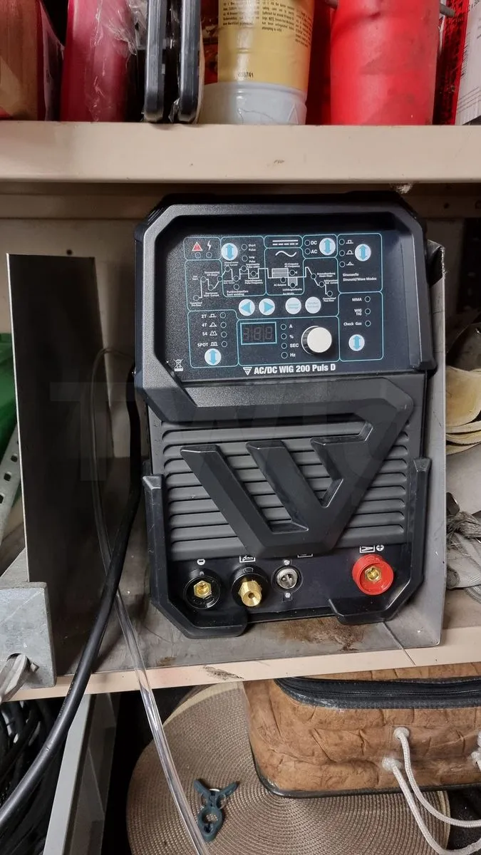

Auch ich habe mich entschieden, es ist ein schwarzer Chinakracher geworden.
Vorher hatte ich ein GYS TIG 160 DC - LIFT, damit habe ich nie eine vernünftige Edelstahlnaht hinbekommen und eher alles durchlöchert und verbrannt. Alu wollte ich im Hobbybereich auch mal schweißen und irgendwie hatte mich die Idiotensichere-Spotwelding-Funktion auch interessiert.
Kurzum, im Black Deal kostete es 20% weniger, jetzt ist es da und was soll ich sagen.
Meine Laienergebnisse sind mit Edelstahl OK, das klappte sofort und Alu 141 klappte auch.
Das Gerät läßt sich einfach einstellen, ist verständlich und die knappe BDA kann einen kaum verwirren...^^
Mehr Bilder von Innen hier
