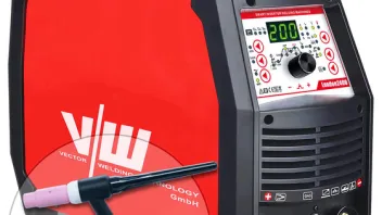

  • Hallo, der Beitrag ist zwar schon älter, aber bezüglich London 2400 habe ich folgende Aussage von einem Hamburger Verleih bekommen: Die Teile haben einen Platinen Design Fehler und fallen deshalb relativ häufig aus. anscheinend wird die Platine zu heiß und Teile löten sich selbst aus. Wenn China dann solle ich lieber das Victor Welding 1841 nehmen, hieß es.
    Victor Welding und Stahlwerk sind beides nur Brands, die Geräte kommen vermutlich alle aus der selben chinesischen Fabrik. die Geschäftsführer sind übrigens die selben.
    So auch bei anderen Anbietern. einfach mal die Geschäftsführer goggeln.

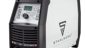

  • Jetzt wird es aber bunt hier...
    Retro kauft sich kein EWM, weil Stahlwerk sich da anzulehnen scheint (inwiefern? Weil die Geräte jetzt weiß sind?) und die Geschäftsführung von Vector (Dongping Chen) und Stahlwerk (Okan Balaban, Alexander Hamann) sind die gleichen Personen!
    Ah, jetzt ja!
    Ah, jetzt ja!
    Wat? Ich meinte eigentlich, Stahlwerk möchte sich an EWM mit dem Design ranmachen um "wertiger" zu erscheinen. Kaufen würde ich beides im Leben nicht (mehr).

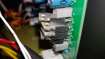

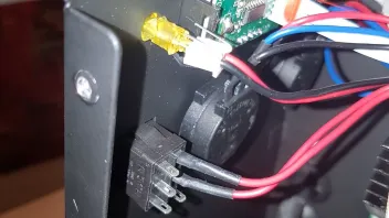

  • Mein letztes Gerät von Stahlwerk MIG MAG 200 ST war ein Reinfall. Der Ampere Bereich ließ sich nicht bis auf den Angegebenen Wert runterdrehen. Die Technik bat mich die Maschine aufzuschrauben und den Poti zu verstellen. Als ich das Gerät aufmarte hat mich bald der Schlag getroffen. Die Platine war sauschlecht verarbeitet, teilweise waren die Transistoren nicht in die Platine gesteckt und von hinten verlötet, sondern nicht durchgesteckt und vorne miniverlötet.
    Die Kontroll-LED war mit den Drähten einfach in eine Steckverbindung gesteckt, super wa. Wer Interesse hat dem kann ich mal Bilder von dem Mist schicken. Ich würde für draußen aber auch E-Hand (Elektrode) empfehlen. Fülldraht mit MIG MAG geht auch aber nicht so solide wie E-Hand.
    Stahlwerk kann ich absolut nicht empfehlen, wenn Ihr eins kauft, schraubt es auf und schaut es Euch an.
  • Zugegeben - die schief stehenden Halbleiter sehen nicht gerade schön und Vertrauen erweckend aus ... aber die Lötverbindung erscheint selbst in der Vergrößerung so, als ob sie innerhalb der Durchkontaktierung hinreichend ist. Die Kontaktierung der LED zu monieren, erscheint mir nun wirklich kleinkariert! Da fließen nur Milliampere und abrutschen kann auch nix, wo ist also das Problem?
    Wer bewusst zum Preis von Hackbraten kauft, sollte sich nicht beschweren, wenn kein Filet serviert wird!
  • Die schief stehenden Halbleiter, sind ja nicht der einzige Qualitätsmangel. Es zieht sich so über die ganze Platine. Sieht aus als hätte man die mit dem Hammer bearbeitet, kaum ein gerade stehendes Bauteil. Auch wenn die Lötverbindung so "scheint", 2 der Füße der Transistoren sind durchgesteckt und einer nicht. Ist nur mit dem durchgelaufenen Lot verbunden.
    Einer der Kabelstecker auf der Platine war nicht eingesteckt
    Der Grund warum ich es aufgemacht habe, ist das die Einstellung der AH sich nicht weit genug runter regeln lies und ich es selbst am Poti einstellen sollte, ging aber nicht weil kein Poti zu finden war.
    Auch wenn nur Milliampere durch die Verdrahtung der LED fließen, ist die Ausführung erbärmlich.
    Ich bin mir schon darüber bewusst, dass ich kein Markengerät gekauft habe, nichts desto trotz kann man eine einigermaßen saubere Verarbeitung verlangen.
    Ist mir Ihren Vergleich ein Hackbraten mit Knochen ;-))
    Ich habe ein WIG AC/DC 200 von der gleichen "Marke", das ist seltsamerweise gut verarbeitet.
    Ich denke mal es gibt keine Qualitätskontrolle!
    Ich war ja von der Marke überzeugt, sonst hätte ich kein zweites Gerät gekauft.
    Die haben mir angeboten das Gerät reparieren zu lassen.
    Aber ehrlich kaufen Sie ein Gerät, welches erst mal repariert werden muss?
