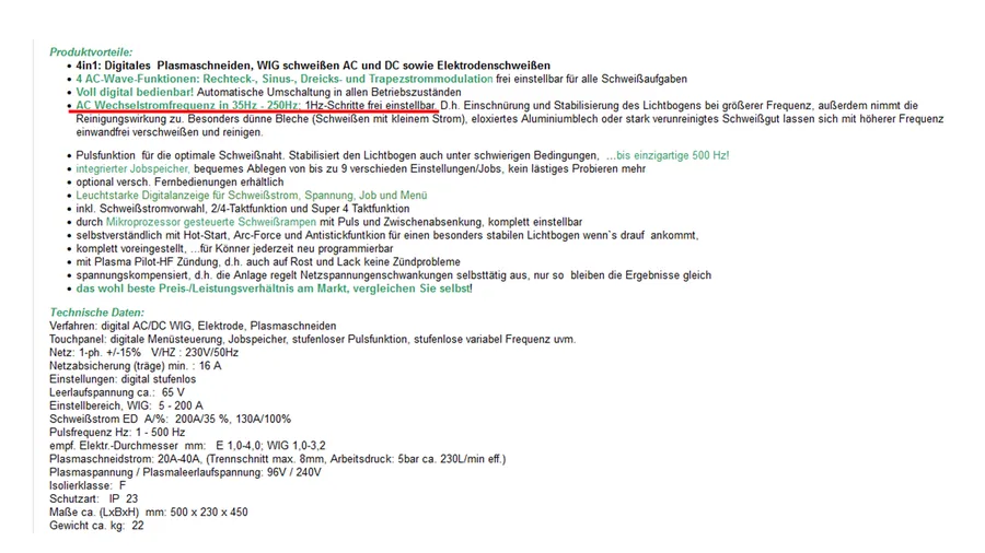

Einige User haben das 13750 mit Plasmabrenner.
Das liest isch erstmal auch nicht schlecht. Aber wie steht es um die Anschlüsse? Sind da brauchbare Standard-Stecker verbaut?
Und hattest du selbst schonmal die Gelegenheit so eins auszuprobieren und kannst mir sagen, ob es sich auch für 0,5-1mm Blech eignet? -
Kommt immer darauf an, was man unter Standard versteht. Dinse 13mm, Gas 1/4", u.s.w. Der Plasmabrenner hat bei solchen Schweißgeräten keinen Plasmabrenner-Zentralanschluß.

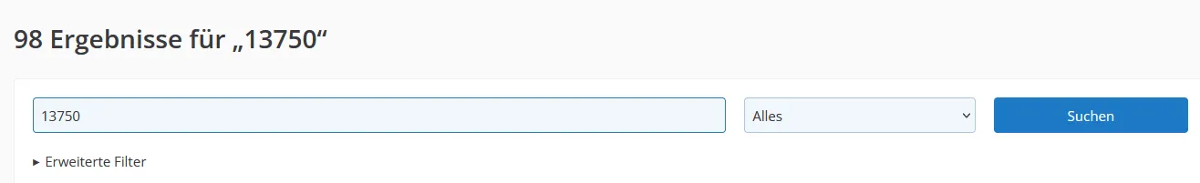

Da gibt es einige Information zu dem 13750.
Gib in der Suche im Forum einfach 13750 ein.ThemaWIg Schweißgerät - Stahlwerk, Weldinger, Telwin, Schweißkraft oder was ganz anderes?

Ja die 13750 eignet sich gut für Dünnblech. Selbst mit meinen begrenzten Fähigkeiten habe ich damit schon 1mm Alublech erfolgreich geschweißt. Die Anschlüsse für den Stom sind normale Dorn 13.
Zu dem Gerät habe ich ja hier schon recht viel geschrieben.
Zum adaptieren an ein anderes Schlauchpaket habe ich an den Gasanschluss einen kurzen Schlauch mit Schnellkupplung gebaut. Der Steuerstecker ist etwas exotisch, es handelt sich dabei um einen Weipu WS16 mit sieben pins.
Das würde ich aber nicht überbewerten, einen richtigen Standard wie bei MAG gibt es für WIG leider nicht. Irgendwie lässt sich ein passender Anschluss für jedes Schweißgerät finden oder adaptieren.
Mehr als Gimmick würde ich den Plasmaschneider sehen, der kann wirklich nicht wesentlich mehr als die angegebenen 8mm. Ich mache nach wie vor fast alles mit dem Winkelschleifer.
