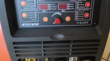

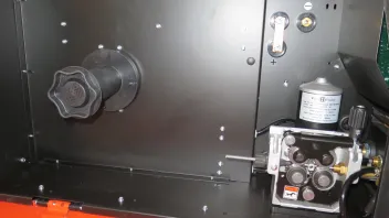

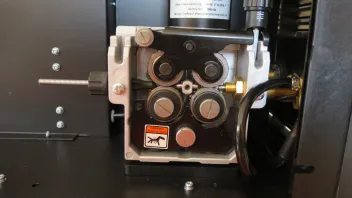

    Dabei ist mir dann eine Auktion bei Ibäh für das LCDVision MTS210 PHF aufgefallen. Das Gerät verfügt über eine MIG Pulsfunktion, womit man prinzipiell Alu schweißen kann. Es hat weiterhin die HF-Zündung für WIG, nicht nur Lift-ARC. Das Gerät hat auch einen 4-Rollen Drahtvorschub, nicht nur den 2-Rollen Antrieb der meisten anderen China-Geräte. Dann ist mir aufgefallen, dass Geräte der Kanadischen Marke Everlast sowohl optisch als auch von der Spezifikation sehr ähnlich aussehen. Meine Recherche hat ergeben, dass viele der von LCDVision vertriebenen Geräte von der chinesischen China Aland Welding Peking Co hergestellt werden. Man findet die Geräte auf Ibäh auch unter dem Namen Welder Fantasy, die aus Polen vertrieben werden. Ich habe nicht wirklich damit gerechnet, aber schließlich die Auktion für 2/3 des Sofort-Kaufen Preises gewonnen. Nach 2 Tagen kam ein Paket, mit den MIG/MAG und WIG Schlauchpaketen, dem Massekabel, dem Elektrodenhalter und einigen Ersatzteilen, die ich mitbestellt hatte. In meinen Augen machen die Schlauchpaketen einen überraschend guten qualitativen Eindruck. Der erste Schock kam, als am nächsten Tag das Schweißgerät selbst eintraf. Ich hatte nicht genau genug auf alle technischen Daten geschaut und nicht bemerkt, wie groß das Schweißgerät ist und auch nicht, dass es 32 kg wiegt. Alle anderen Geräte, die ich mir vorher angeschaut hatte, waren deutlich kleiner und wogen etwa die Hälfte. Das Anleitung, die dem LCDVision MTS 210 PHF beiliegt kann man wohl nur als unterirdisch bezeichnen. Sie besteht aus einigen zusammengehefteten Seiten, ist in schlecht und falsch aus dem Chinesischen übersetzten Englisch verfasst. Glücklicherweise habe ich herausgefunden, dass man von der Firma Everlast hier https://www.everlastwelders.ca…51si-with-tig-package.php eine wirklich gute und ausführliche Anleitung herunterladen kann, wenn man der Englischen Sprache mächtig ist. Die beiliegende Anleitung ist ein Armutszeugnis für den Vertreiber der LCDVision Geräte in Deutschland, die Fa. GM Technik GMBH in Wegberg. Eine vernünftige Anleitung auf Deutsch zu schreiben, vor allem wenn es schon eine tolle Englische Vorlage gibt, ist kein Ding.

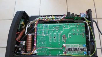

    Bei einem Gewicht von 32 kg wollte ich natürlich wissen, was da im inneren des Gerätes so schwer ist und habe einfach mal ein paar Fotos gemacht

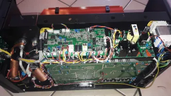

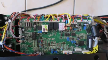

  • Hier die Fotos aus dem Innenraum. Vermutlich kommt der größte Teil des Gewichtes vom Gehäuse. Das ist relativ groß und massiv ausgeführt. Interessant finde ich, dass offenbar die Hauptplatine vom einer MIG-Maschine mit 275 Ampere verbaut wurde (Aufschrift auf der Platine). Um vernünftige Fotos von der Rückseite der Hauptplatine machen zu können, hätte ich doch einige Kabelverbindungen lösen müssen. Darauf habe ich erstmal verzichtet und stattdessen mit dem Handy durch die Spalte fotografiert. Die Fotos sind aber nicht besonders aussagefähig, deshalb habe ich nur eins eingefügt, auf dem man die Kühlkörper sieht.
