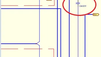

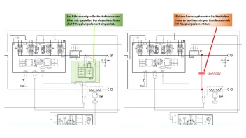

    Ist auch nicht notwendig, denn die Lösung meines Problems war letztlich simpel: In obigem Schaltplan stach mir der Kondensator an den Abgangsklemmen ins Auge (s.Bild): Laut Plan 100nF. Bei meinem Gerät hängen da
    aber nur 10nF?
    In meiner Kruschelkiste habe ich noch zwei 10nF/630V gefunden, also flugs parallel mit dran - zündet sofort und schweisst besser denn je! Die jetzt drei Kondensatoren mit gesamt 30nF werde ich in Kürze durch einen 100nF ersetzen, das sollte es dann gewesen sein.

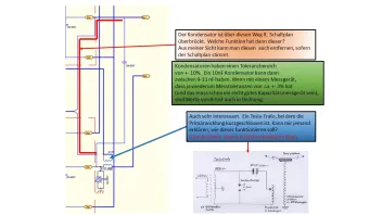

    ich kann von der Ferne auch nicht sagen, was genau das Problem bei diesem Schweißgerät ist (war). Aber das es an diesem Kondsator liegt, kann ich mir auch nicht vorstellen. Überhaupt nicht, wenn der Schaltplan stimmen sollte.
    Das kann man aber mit einem Ohmmeter leicht überprüfen.

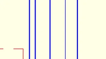

  • Die dicken Linien sind Buslinien, d.h. jeweils mehrere Leitungen zusammenfasst. Was du also als Überbrückung des Kondensators ansiehst ist lediglich die Bündelung zweier Leitungen. Kenntlich gemacht durch den roten Punkt, china-style halt ;) .
    Gilt analog natürlich für die Einkoppelung des HF-Signals.
    Ach ja, was den Kondensatorwert angeht hast du natürlich generell recht. Wobei - und das kannst du nicht wissen - mein Multimeter tendenziell immer zuviel anzeigt.
    Zwei Fakten aber: Das Gerät funktionierte ursprünglich, nach 6 1/2 Jahren und ungefähr 1/2 Jahr Nichtnutzung plötzlich nicht mehr. Und nach Erhöhung der Kapazität funktioniert das Teil besser denn zuvor. Reicht mir eigentlich schon um da irgendeinen Kausalzusammenhang zu sehen, die ursprünglichen Konstrukteure werden an dem Wert ja wahrscheinlich auch etwas gefeilt haben und dann bei 100nF gelandet sein. Ach ja, das Gerät war und ist von innen picobello sauber, wäre ja sonst vielleicht auch noch ein Thema.
    Wie gesagt, mal abwarten wie es mit den 100nF dann funktioniert. Möglicherweise zündet es dann ja wieder schlechter weil das HF-Signal zu stark gedämpft wird, dann schalte ich halt zwei seriell und versuche es mit 50nF.

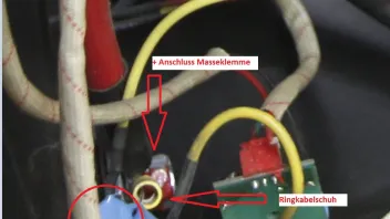

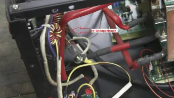

  • Ich hatte jetzt ehrlich gesagt keine Lust extra neue Fotos zu schiessen, daher ein vielleicht nicht ganz optimales Bild aus meinem Bestand.
    Wer aufgrund dessen den Kondi trotzdem nicht identifizieren kann lässt ohnehin besser die Finger davon :D .
    Wichtig: Es sind - zumindest bei meinem Gerät - zwei Kondensatoren in einen gemeinsamen Ringkabelschuh gepresst und am Plus (=Masseklemmen) Anschluss angeschraubt. Interessant ist nur der im Bild linke dessen anderes Beinchen mit einem Stück Draht und einem weiteren Ringkabelschuh bei der Einkoppelspule mit untergeklemmt ist.

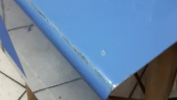

    Höchst unseriös? Da ich keine Lust auf Anwaltspost habe verkneife ich mir diese Aussage. Interessant ist halt dass das Gerät mangels Ersatzteil nicht reparabel gewesen sein soll. Was umgekehrt natürlich die Frage aufwirft: Welche Baugruppe hätte die denn sonst ausgetauscht? Und für wieviel Euronen? Und aufgrund welcher Diagnose? Mich beschleicht nämlich das Gefühl dass gar keine wirkliche Fehlersuche stattfand sondern das eher nach dem Motto lief "Mal ausprobieren...oha, geht ja wirklich nicht. Wird dann wohl wahrscheinlich die Steuerplatine sein, die haben wir sowieso nicht mehr da...also den Deckel gleich wieder zu machen".

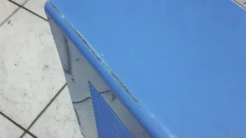

    Dass ich das ursprünglich optisch tadellose Gerät dann mit den Macken auf den Bildern zurück erhalten habe passt dann schon wieder ins Bild...ist ja 'eh Schrott, also was solls...
    Ach ja, das ist nicht eine Macke aus zwei Perspektiven sondern es sind je eine vorne und hinten, also insgesamt fast über die gesamte Gehäuselänge.
    Aaaaah, dann handelt es sich sozusagen um einen MIX aus Interconnection- und Circuit-Diagram. Auch sehr interessant und aus technischer Sichtweise zu nichts zu gebrauchen.
    Ich glaube, dass es sich dabei um das HF-Kopplungselement handelt. Er müsste dann, so wie im Bild eingezeichnet . angeklemmt sein.
    Ich will dir ja nicht zu nahe treten aber das ist Unfug. Es ist ja schon sensationell dass ein Hersteller überhaupt Pläne rausrückt, da kann ich mit der Herausforderung etwas darüber nachdenken zu müssen durchaus leben.
    Auch Layoutprogramme wie Eagle bieten die Möglichkeit zugunsten der Übersichtlichkeit Leitungen als Bus zu bündeln, das hat schon seinen Sinn. Irreführend ist hier lediglich der rote Punkt der eine elektrische Verbindung suggeriert, da hat der Zeichner entweder nicht durchgeblickt oder sein Layoutprogramm gab es nicht anders her.
    Aber wie gesagt, gut dass es das Layout überhaupt gibt. So reift z.B. gerade der Plan in mir das Teil mit regelbarer AC-Frequenz nachzurüsten, das scheint eine eher übersichtliche Aufgabe zu werden...dank Schaltplan ;) .
