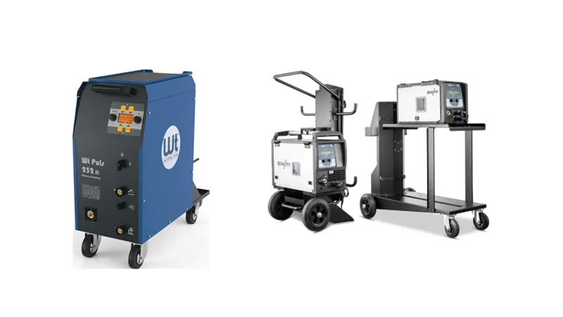

Gut vom ansehen würde ich sagen , das blaue ist größer das müsste besser sein , aber so kann man mit Sicherheit nicht argumentieren, für uns ist wichtig das er alle arbeiten die er ausführen muss damit erledigen kann , ich möchte da auch nicht auf den Euro gucken , wichtig ist gut

Die EWM Geräte sind extrem robust aufgabaut, mit alu Gehäuse, umlaufenden Stoßkanten und sogar einer guten Dichtung, so dass selbst Feuchtigkeit (Regen)nicht so leicht eindringen kann. Eben ein Montagegerät- das ist aber auch in der Werkstatt m.M. nach nicht verkehrt...

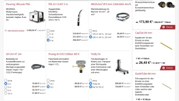

Hallo ich habe mir jetzt alles nochmal angesehen und würde es jetzt so bestellen wie angeklickt , würde das so Sinn machen
Was mir auffällt, ist die Länge des Schlauchpakets mit 5m. Das wäre mir persönlich für den vorgesehenen Zweck zu lang, zu unhandlich und zu fehleranfällig. Es mag sicher Einsatzfälle geben, wo man diese Länge eben unbedingt braucht, aber an einem Auto oder Anhänger sehe ich dafür keine Notwendigkeit.
Man darf nicht vergessen, dass der Schweißdraht durch die ganze Länge durchgeschoben werden muss. Und je länger und um so mehr Biegungen und Windungen im Schlauch sind, um so schwerer geht das. Gerade, wenn auch mal Aluminium geschweißt werden soll, führt so ein langes Schlauchpaket eher zu Problemen, als ein Kurzes.
Ich schweiße auch an Autos herum und habe an meinem MIG/MAG- Schweißgerät ein 3m langes Schlauchpaket dran. Bisher war mir das noch nie zu kurz. Bis 4m wäre für mich vielleicht noch sinnvoll, aber 5m halte ich für unnötig lang.
Ah vielen Dank, soweit habe ich in dem Moment auch nicht gedacht nur dann brauch er nur mit dem Schlauch rum laufen je länger desto besser . Aber die Erklärung von ihnen macht mehr Sinn , dann denke ich auch 3m sind am sinnvollsten
Nehmt 4m.
Auch 5m schafft ein guter Drahtvorschub ganz locker. Ich habe an meinen Schweißmaschinen nur 5m Schlauchpakete im Einsatz. Und da schiebe ich auch Aluminiumdraht durch!
Das EWM hat mit 4m langen Schlauchpaketen null Probleme...
Dann werde ich das Set morgen früh mit dem 4m Schlauch bestellen
