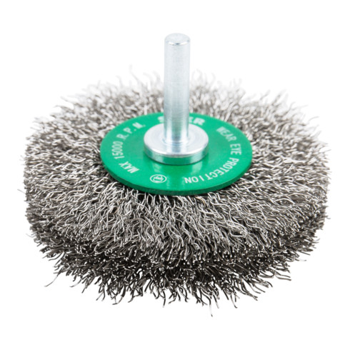

Daher eine Anfänger-Frage Wie ist der Zustand der gelaserten Bleche des Lochtischs; muss ich alle Oberflächen für WIG vorbereiten (Walzhaut entfernen z.B. mit Fächerscheibe)...; Dann würde dies den Aufwand des Zusammenbaus stark vergrössern oder ist dies halb so schlimm (entfetten + Drahtbürste reicht?). Danke!
Metallisch blank wäre für WIG definitiv besser. Allerdings würde ich keine Fächerscheibe nehmen, da schleift man sich doch schnell Dellen und Scharten rein. CDS-Reinigungsscheibe finde ich besser. Allerdings sind so zerklüftete Bauteile mit so Scheiben sehr schlecht zu bearbeiten.
Ich würde es mit einer Drahtbürste für die Flex oder der Bohrmaschine machen. Da die Bleche nur eine dünne Zunderschicht haben, sollte es damit gut gehen und nicht zu lang dauern. Eine ungezopfte Drahtbürste geht da wegen der Kanten und Ecken besser.
Ich rede von sowas:
