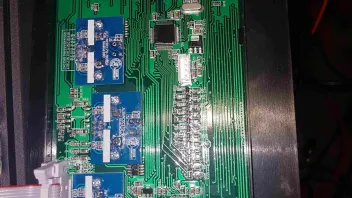

    Bei meinem Gerät ist auf den Platinen der Inkrementalgeber ist der Name JLT dann auch erwartungsgenäß zu finden.
