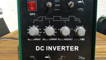

    Ich würde die Finger von jedem WIG Gerät lassen, bei dem der Absenkstrom nicht einstellbar ist.
    Diese Geräte kann man sonst nur mit Fußpedal verwenden - so wenn sie nicht nur nen 2 Pol Stecker für einen Schalter besitzen.
    Sonst geht der Strom beim drücken des Tasters am Ende der Naht knallhart aus - es bleibt fast immer ein Endkrater in der Naht.
    Auch wenn man kreisförmig und langsam hoch zieht - vorm ausmachen.
    Selbst Joe-Heimwerker wird sich über sowas ärgern - verkaufen kann man diese "Billigheimer" danach nie, ohne finanziellen Verlust.
    Ich rede hier aus Erfahrung - hab mir vor Jahren mal so`n LCD Division 200A Pulser für kleines Geld an Land gezogen.
    Mit dem oben aufgeführtem Problem.
    Würde das Teil auch nicht weiterverkaufen - es bereitet Frust - auch wenn man am Nahtende wieder zurück auf schon erkaltete Naht fährt und dann aus macht.
    Schund bleibt Schund - den kann man nicht schön reden.
