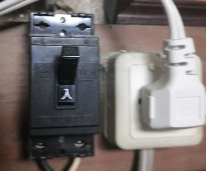

Tut mir leid wenn ich etwas nerve aber ich werde noch rausfinden, mit wieviel Ampere diese zwei Sicherungen arbeiten.

Das ist die Sicherung für den Airconditioner...selbes Sache. Steht nix drann. Ich werde morgen mal den Nachbar fragen. Der kennt sich damit aus
Auf deinem ersten unscharfen Bild steht doch eine "20" auf den Kipphebeln?
Falls ja: 20A
Und damit wirds schon richtig schwierig, sowas kleines (max 2.kVA) zu finden...

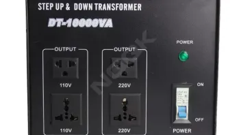

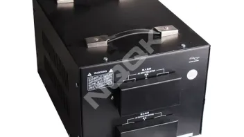

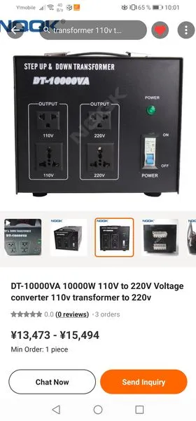

Deshalb habe ich mich nochmal umgeschaut und diesen Spannungswandler gefunden.
Da ich ja mindestens 6kva brauche sollte dieses Gerät mit 10kva doch eigentlich genügen. Sehe ich das richtig?
Ich meine - wenn diesen Spannungswandler an meine 100V Haussteckdose anschließe (welche mit 20A abgesichert ist) und danach an dem 230V Ausgang des Spannungswandlers das Schweißgerät. Das müsste
doch passen wenn der Spannungswandler über 60A abgesichert ist, oder?Wie gesagt, ich habe wenig Ahnung von Elektrik und und hoffe deshalb auf etwas Nachhilfe.
Gruß aus Nippon

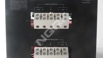

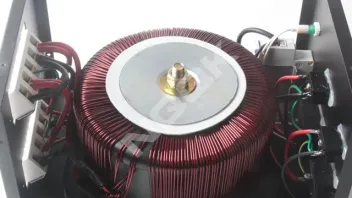

Hier noch einige Fotos von dem Spannungswandler inkl. Datenblatt
Das erste Foto war zu unscharf.
ja, der wird prinzipiell funktionieren. Allerdings hat so ein 10kVA Trafo einen hohen Einschaltstrom, k.A. ob deine Sicherungen das aushalten oder ob du da noch einen Sanftanlauf einbauen musst.

Wenn du aber KEINEN neuen Anschluß mit mehr Power nimmst, brauchst du auch keinen 10kVA Trafo... das ist nur für den Fall gedacht, wenn du dein 230V Gerät mit Vollast betreiben kannst.
Wenn du den 110V - 220V - Trafo an eine 100V - Versorgung hängst, kommt da aber auch nur 200V raus. Dann bist du leistungsmäßig genau da, wo du mit einem frischen Anschluss landen würdest.
Fährst du nicht am Ende eventuell doch günstiger, wenn du dir ein Schweißgerät besorgst, das von vornherein für 100V konstruiert wurde? So ein Trafo in der Größe ist auch nichts, was du mal eben irgendwo ins Regal stellst, wenn du ihn nicht brauchst. Der wiegt doch locker 60kg (oder noch deutlich mehr)
Den letzten Trafo den er abgebildet hat kann er mit 100V im 110V Eingang betreiben und bekommt dann auf der 240V Seite ungefähr 225V raus.
Ansonsten hast du aber Recht, lieber ein passendes Schweißgerät verwenden, macht die Sache auch mobiler...

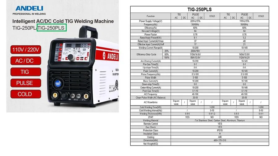

1) Aus meiner Sicht ist so eine Investition nicht notwendig, wenn ich noch kein Schweißgerät habe. Ich gebe ca. 300-350€ dafür aus, ohne einen Nutzen dafür zu haben. Und nicht Preise von Alibaba und Aliexpress vergleichen. Preise bei Alibaba beziehen sich oft auf große Stückzahlen, und Versand und Zoll sind auch nicht inkludiert.
2) Und beim Trafo geht es nur um die Spannungsanpassung. Die Leistung U*I kann man dadurch nicht steigern.
Und einfach den Leistungsschutzschalter von 20A auf 60A austauschen spielt es in Japan auch nicht - auch in diesem Land
gelten die Gesetze der Elektrotechnik
. Es bleibt bei den 100V * 20A = 2000VA. Bei kurzzeitiger Überlastung von 1.4
100V * 28A = 2800VA. Mehr geht nicht.
3) Bei 100V Eingangsspannung und einer 20A Absicherung wirst bei einem Wig Schweißgerät ohne PFC (Power Factor Correction) mit einem cos phi von 0.7 bei ca. 105-110A Schweißstrom anstehen. 3mm Bleche gehen schon zum schweißen.
4) Und auch bei den Multivoltage Geräten muss man genau auf das Typenschild schauen, denn die sind auch für 110V und nicht für 100V gebaut. Aber bei einer Eingangsspannungstoleranz von +- 15% (93.5V - 126.5V) wird es auch mit 100V funktionieren. Das Andeli TIG-250 PLS z.B. dürfte mit einem Preis von ca. 950€ nicht so schlecht funktionieren.

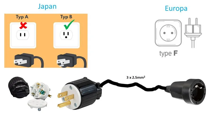

Und das kannst direkt anstecken. Eine Schutzkontaktsteckdose vom Typ-B wird in Nippon schon vorhanden sein
Und dann bastelt du dir ein Adapter mit einem Typ-B Stecker (15A) und einer Schukokupplung (Typ-F).
Wenn du wieder in deine alte Heimat umziehst, dann kannst es mit 230V betreiben.

Das verstehe ich nicht. Der Trafo hat ein Übersetzungsverhältins von genau 2. Und der Trafo hat auch keine Wicklungsanzapfungen. Ohne Berücksichting der ohmschen Widerstände der Wicklungen, hat man bei einer Eingangsspannung von 100V am Ausgang 200V zur Verfügung. Um 225V am Ausgang zu erzielen, muss am Eingang eine Spannung von 112.5V anliegen.
@Kanu

Ach so....die Konstruktion mit den Steckern würde ich übernehmen...nur die Erde lass ich weg.....also direkt vom Typ A zu Typ F. Bei uns existiert quasi im normalen Haushalten kein Erdkabel. Manchmal hängt bei Baumaschinen (Bohrmaschine z. B.) so ein grünes Anhängsel (Draht) neben dem Stecker aus der Leitung (wie ein Blinddarm). Nur für dem Fall, daß der Benutzer so eine ausländische
Typ B Steckdose hat😁😉...die meisten schneiden diesen dünnen Wurmfortsatz einfach ab nach dem Kauf. War ja bis in die 70er in Deutschland (auf jedenfall in der DDR) auch nicht notwendig.

Hier mal so ein Beispiel für die Erde (der grüne Wurm). Gibt es aber nicht an vielen Geräten.
