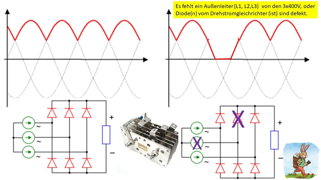

  • das Gerät selber brummt dann auch deutlich lauter, als es früher war
    ich möchte dir das Osterfest nicht verderben, aber dieses Verhalten lässt den Schluss zu, dass im Trafo
    (kann Primär- oder Sekundärseitig sein) ein hoher Strom fließt. Da steht es 50/50, dass der Trafo einen Windungsschluß
    hat, oder beim Gleichrichter gleich mehrere Dioden einen Kurzschuss haben. Beim Gleichrichter sind die Kosten mit ca. 70€ überschaubar. Wenn es der Trafo ist, ist es wahrscheinlich ein Totalschaden.

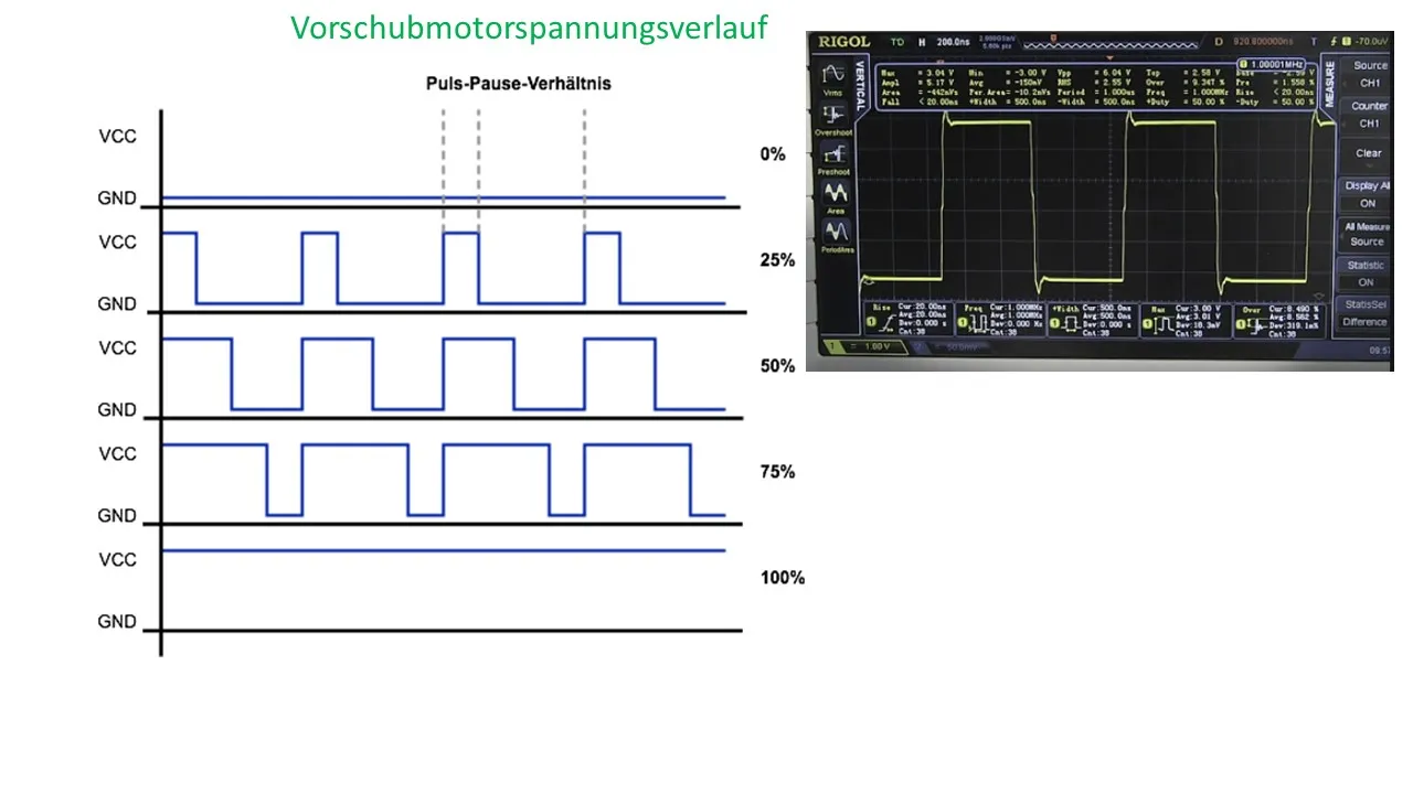

  • Wenn ich an den Klemmen der Motorleitung messe, und den Taster betätige, liegen seltsame 3,4 V AC an, aber der Motor läuft und die Drehzahl lässt sich über das Poti verändern.
    Du musst mit dem Voltmeter Gleichspannung messen. Wenn es eine PWM Steuerung ist, dann liegt so eine Spannung, wie auf dem Bild zu sehen ist, an. Und mit dem Potentiometer regelt man, wie breit die Pulse sind.
    Mit einem Oszilloskop sieht man es viel besser.
    Was du noch machen kannst ist, dass du während du schweißt, die Schweißspannung mit dem Voltmeter beobachtest.
    Die darf sich nicht großartig ändern. Das Gleiche kannst du auch beim Vorschubmotor machen.

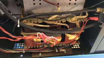

    Mach doch ein paar Bilder vom Innenleben (Trafo, Gleichrichter, Steuerungsplatine) damit wir was zum Schauen haben :)

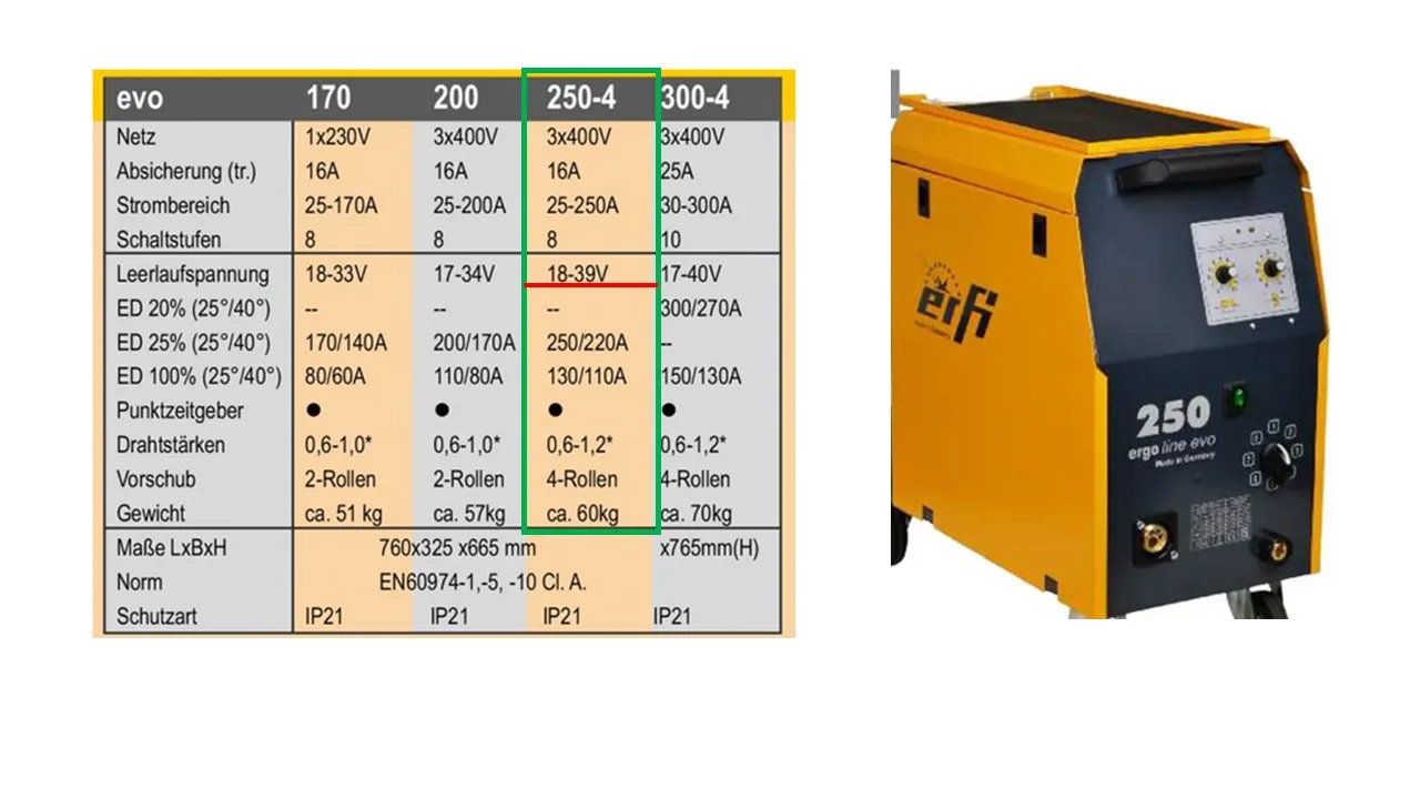

  • Am Ausgang des Gleichrichters liegen bei Stufe 1 etwa 18V DC und bei Stufe 7 etwa 39V DC an
    Leerlaufspannungen passen auch. Überprüfe das Massekabel vom (Drahtbruch, Übergangswiderstand) vom Steckdorn - Massezange, bzw. Masseverbindung zum Schweißobjekt. Arbeitest du eventuell mit Magneten in der Nähe vom Schweißbrenner (Masse-Magnet anstatt Massezange, Werkstückmagnet)?

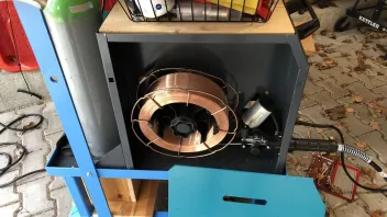

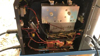

  • ja klar, DC-Spannung ähnlich einem Frequenzumrichter. Da kann ich natürlich mit meinem Handmessgerät nix richtiges messen. Die Leerlaufspannungen passen gut zu der Tabelle oben. Die Masseverbindung ist ok, verwende auch keine Magnete. Bilder stelle ich gleich noch ein par ein..

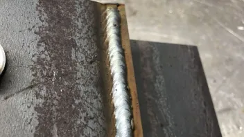

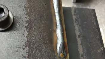

  • Also, wenn ich mir als Hobbybrutzler deine Schweißnähte ansehe, dann sind die nicht schlecht. Und bei solchen Nähten
    würde ich nicht vermuten, dass das Schweißgerät ein Problem hat.

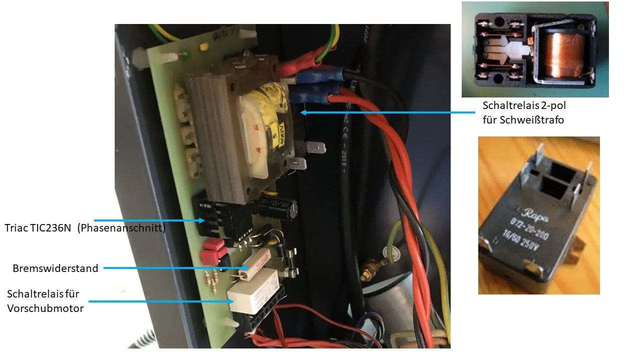

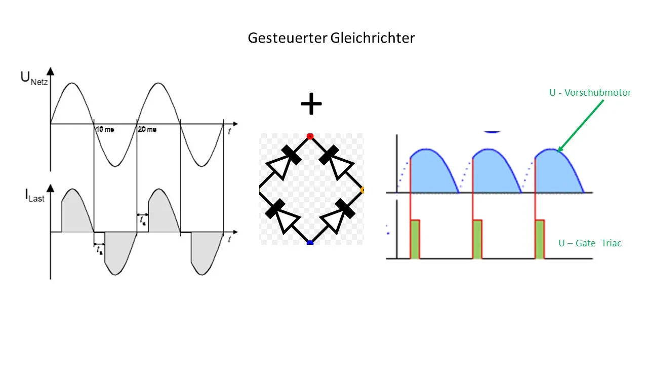

    Ich habe mir das Bild von der Steuerung angesehen.
    1) Der Drahtvorschub funktioniert autonom. Keine Drahtvorschubautomatik, keine Einstellung vom Drahtrückbrand, keine Drahteinschleichfunktion. Die Spannungsversorgung für den Motor kommt von der Platine (Trafo).
    2) Die verbauten Bauteile auf der Platine geben keine PWM-Steuerung der Drehzahl her.
    Die Drehzahl wird mit hoher Wahrscheinlichkeit mit einem phasenanschnittgesteuerten Gleichrichter realisiert.
    Ich bin mir sehr sicher, dass dieser problemlos funktioniert.
    3) Was ich mir auf jeden Fall näher ansehen würde, sind die Kontakte vom 2-poligen Rapa Relais, das den Schweißtrafo schaltet. Da wurde gespart. Ein Schütz wäre an dieser Stelle besser gewesen.

  • Servus, kleines Update, nach Wochen Stillstand.. Hatte heute die Gelegenheit, das Schweißgerät vom Profi (örtlicher Metallbauer) testen zu lassen. Die haben Nähte gemacht, da kann ich nur träumen. Mein Fazit, der Fehler steht am Ende des Schlauchpaketes und hält den Brenner in der Hand...... Üben, üben, üben :?:?:?.... Immerhin muss ich nicht in neue Hardware investieren.....Gruß, Hans
