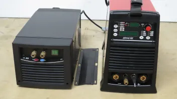

    Ich hab selbst schon sehr viele Anlagen gebraucht gekauft. Wenn das für Dich evtl Thema sein sollte hätte ich da evtl was von einem Kollegen. Der hat sich eine Merkle Logitig gekauft und gibt eine sehr wenig genutzte Weco Discovery 221 mit Kühler (evtl Pedal etc.) ab. Baugröße und Leistung etwa wie
    Tetrix 230. Schneller Pulser, verschiedene Kurvenformen im AC Bereich für pos. und neg. Halbwelle unabhängig einstellbar, AC Balance und Amplitude, Mix Tig Funktion
    Wenn sowas interessant sein kann schick mir kurz ne PM, dann schick ich Dir Bilder.

    Hier mal der Vollständigkeit halber die angesprochene Anlage vom Kollegen. Am Ende mit leichtem wassergekühlten Brenner und evtl Pedal dürfte die weniger als die Hälfte einer neuen Anlage kosten.

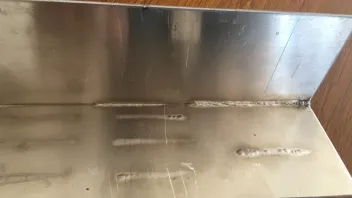

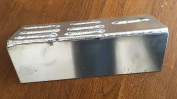

  • Naja, ich finds eben sperrig, wenn ich zum tacken den Puls aus haben will und dann bei ner MW2200/Castotig 2202 z.B. erstmal einen Tastenkombi drücken muss, um in eine setupebene zu kommen, wo ich dann mittels Taster/Wippschalter unter rund 10 Punkten F-P (für Pulsfrequenz) anwählen muss ,um dann mittels Drehrad den Puls komplett runterzudrehen (evtl von 999hz) damit er aus ist. Und zurück soll ich dann ja auch noch.
    Für den Pulser, die Gasströmzeiten oder auch die AC Frequenz haben andere sehr viel direktere Zugänge, je nachdem sehe ich auch auf den ersten Blick was eingestellt ist, auch ohne erstmal rumzuscrollen.
    Da stelle ich fast jede andere Anlage schneller und intuitiver ein und mir ist eine mit 10 Drehgebern für die unterschiedlichen Funktionen auch meist lieber (auch wenn ich da nichts abspeichern kann oder absolute Werte habe).

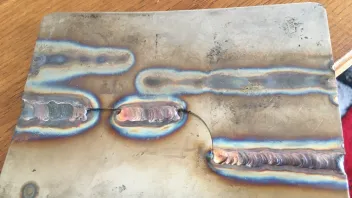

    Zum AC Special.
    Das ist wohl das, was andere Hersteller als MIX Tig bezeichnen. Ein Lichtbogen gemischt aus reinen DC Anteilen und AC.
    EWM propagiert das insbesondere für stark unterschiedliche Werkstückdicken.
    Es bringt durch den DC Anteil aber auch einen recht hohen Energieeintrag und tiefen Einbrand, weil man schlicht sehr viel EN Anteil hat.
    Hier was dazu:
    Ich hoffe das bringt Licht ins Dunkel.
