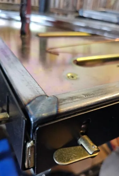

Einfach schön, wenn man durch den Schweißhelm sehen kann, wo der Stahl flüssig wird.Das hier ist eine meiner ersten wirklich schönen Nähte. Als ich die ersten 2-3 wirklich schönen Nähte hinbekommen habe, war der Tag gerettet

Ich hab verdammt viel gelernt in den letzten 2 Tagen. Erstes WIG-Projekt abgeschlossen.
Und ich hab festgestellt, dass ich zwei Regler an meinem Druckminderer hab... und der kleine ist nicht für die Durchflussmenge.
Hab daher blöderweise nen halben Tag mit 24L/min statt 8L/min geschweißt. Anfängerfehler
Aber wenn man dann doch auf 8L runter ist, ist das Schweißen nochmal leiser und man hört das Gas fast gar nicht mehr.Jetzt gehts ans grundieren, lackieren und passende Holzplatten dafür zusägen. Am nervigsten fand ich 1mm auf 2mm zu schweißen.
Da hat mir dann n bisschen Schweißdraht geholfen. Genau so wie bei größeren Lücken.Anfangs dachte ich ja noch "shit, jetzt hab ich hier nen Loch geschweißt". Aber wenn man dann mal den Dreh raus hat, ist das schnell wieder gefüllt
