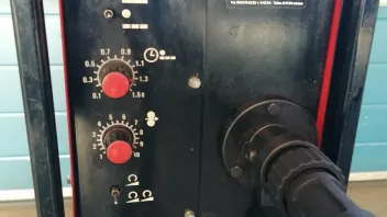

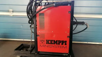

  • So, Kemppi ist bei mir zu Hause, konnte eben nur mal schnell paar 2mm Profile Probeschweissen. Gleich die ersten Einstellung ergab bessere Ergebnisse als mein alter Trafo. Werde die Woche mal mehr Blech verarbeiten, aber erster Eindruck ist top, bin zufrieden ;-)
    Danke für Eure Unterstützung,
