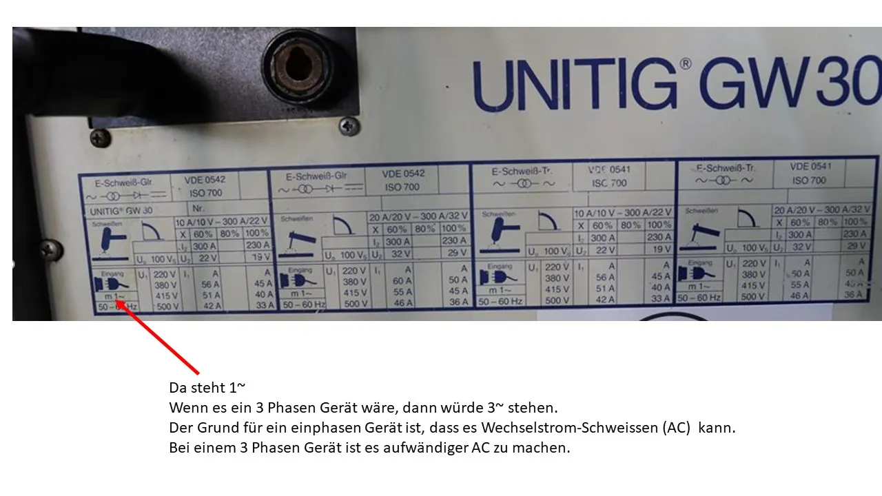

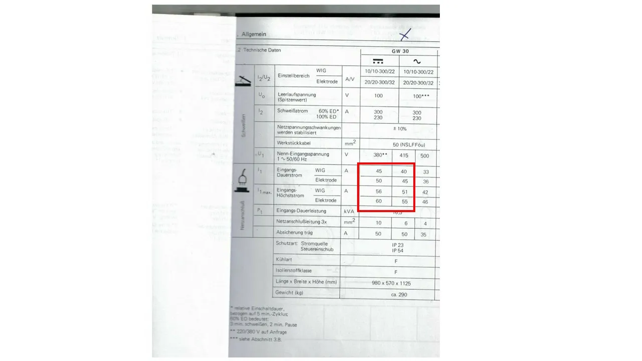

    ja, du hast mit hoher Wahrscheinlichkeit recht. So ein einphasiger "Dampfhammer" ist für den
    Hausgebrauch eher nicht geeignet. Schau dir mal die Stromaufnahme an.
    So ähnlich hoch ist Einschaltstrom.
    Überlege dir das Verkaufsangebot von deinem Kemppi Kempakt Tig 200 noch.. Es könnte sein, dass du schlußendlich überhaupt nicht WIG schweißen kannst :).
    Hey nur zum verstehen, Einphasiger Dampfhammer?
    Ich hab doch drei Phasen oder meinst du der Hauptstrom kommt über eine der Drei Phasen ins Gerät?
    Grüße. und die anderen beiden machen nur..den Kleinkram??

    Aber zumindest steht fest bei diesem Einschaltstrom kann ja unmöglich ein 16 Ampere Stecker der
    originale gewesen sein.
  • Ich hab doch drei Phasen oder meinst du der Hauptstrom kommt über eine der Drei Phasen ins Gerät?
    Ja die-CEE Steckdose stellt schon 3 Aussenleiter zu Verfügung, aber das Gerät hat nur eine einphasige Primärwicklung. Darum auch die hohe Stromaufnahme. Siehe Bild.

    Wenn das im professionellen Einsatz war, war da mindestens ein 32A CEE Stecker daran.
    Sehr oft auch ein 63A CEE Stecker. Das Anschlußkabel muss ja auch einen Leiterquerschnitt 6mm2, wenn nicht 10mm2 haben. Ohne eine Absicherung von mind. 35A träge spielt sich da nicht ab.

  • Es wirft mir zwar manchmal beim einschalten auch zwei Sicherungen raus aber der Trafo hängt dann wohl def nur an einer Phase. Ok.
    Nein,
    der Trafo hängt z.B. an L1-L2 (400V) Also an 2 Aussenleitern. Damit wirft es meistends 2 Sicherungen.
    Man spricht aber trotzdem von einem einphasigen Gerät.

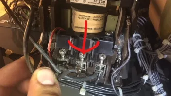

    So ich hab nochmal ein wenig geschaut...ein paar Dinge sind mir aufgefallen,
    die Anschlussleitung am Hauptschütz schien jetz erstmal nicht korrekt befestigt und auch doch Recht Dünn ( 1.5mm2 ), gemessen an dem wie es auf der anderen Seite weitergeht.
    Zudem hab ich das Zündspannungskästchen mal geöffnet, da sind ein paar Feinsicherung montiert von denen eine keinen Durchgang mehr hat

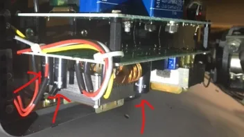

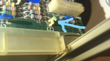

    Ich hab außerdem mal das Bedienteil rausgezogen und mal flüchtig auf die Platinen geschaut und gesehen das dort ebenfalls ein kleiner Kondensator geblatzt ist, nicht sicher ob der wichtig ist aber dennoch doof.

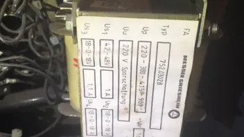

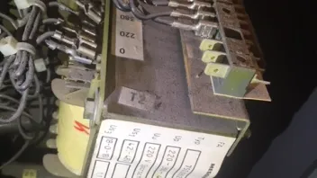

    weiter unten ist was, das sieht aus wie ein Sekundärtrafo mit einer Klemmleiste auf der verschiedene Spannungsangaben und evtl Anschlussmöglichkeiten sind.
    Besteht womöglich die Möglichkeit dort was umzuklemmen um Spannungs bzw Stromtechnisch, dem Hausstrom etwas entgegen zu kommen?

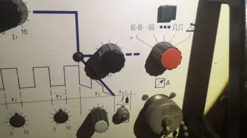

    Vorne am Bedienteil ist außerdem ein Walschalter, ich vermute 2T,4T, E-Hand und was bedeutet die Rechteckwelle bzw die Punkte?

  • Servus,
    das Rechtecksymbol wäre Pulsen, dh. das Gerät wechselt während dem Schweißen regelmäßig zwischen zwei Stromstärken hin und her. Bei deinem Gerät sind jetzt aber bei t2 und t3 keine Potis verbaut, mit denen man jeweils die Zeiten zwischen den Wechseln einstellen könnte. Es kann sein dass das bei deiner Variante des Geräts nicht funktionsfähig ist, oder es geht, aber die Zeiten sind fest eingestellt. Die zwei Potis für die zwei verschiedenen Ströme I1 und I2 sieht man ja auf dem Bild.
    Die Punkte stehen für eine Punktfunktion um mehrere gleichmäßige Schweißpunkte zu erzeugen. Das Gerät schaltet nach einer gewissen Zeit selbsttändig ab, die Zeit sollte theoretisch über ein Poti einstellbar sein. Wenn nicht noch andere Potis vorhanden sind, als auf dem Bild zu sehen, wäre hier das gleiche bezüglich den fehlenden Potis.
    schöne Grüße
    Tommy
  • Servus,
    Also wenn das Gerät noch Pulsen könnte, das wär ja ein Traum.
    Ein riesiger dampfhammer mit den nötigen Funktionen. Was ich auf jeden Fall habe ist ein Porti zum verstellen der „ sinuswelle“?!
    Links oder rechts lastig. Was bringt das effektiv beim Schweißen ?
  • Das ist die Balance beim Alu-Schweißen. Du musst ja entscheiden, wie es am besten geht - mit mehr Reinigung oder mit mehr Einbrand. Das wird prozentual verstellt.
    Muss das für jedes Werkstück nach Material, dicke , art der Naht neu entschieden werden oder findet man da einen akzeptable Einstellung die man dann beibehalten kann.
  • IdR wird das einmal richtig eingestellt und dann taugt das für die meisten Aufgaben. Man wird sichermal eine andere Legierung vorgesetzt bekommen bei der man dann nochmal umstellen muss.
    Es ist was anderes, wenn ich ein frisches 2 mm Alublech schweiße oder einen 2 Jahre alten Aluguss.
    Verstehe. Danke für den Input. Sobald ich das Gerät am Start habe, falls ich es zum laufen bekomme, Probier ich das aus. ...
  • Hallo zusammen, Ich komme nicht weiter.
    Die HF funktioniert wieder, der Gasfluss startet ebenfalls mit betätigen des Tasters am Brenner.
    Aber aus irgendeinem Grund zieht das Hauptschütz nicht an.
    Vorteil, die Sicherungsautomaten in meiner UV bleiben drin, Nachteil so kann man nicht schweißen.
    Ich suche noch immer dringend Schaltpläne für das Gerät.

    Die Realität wird sein, dass es auch so bleiben wird:rolleyes:. So einfach sind diese Geräte nicht aufgebaut. Wenn ich mich noch richtig erinnere, wird der Trafo mittels Leistungsthyristoren
    angesteuert. Da ist schon einiges an Elektronik drinnen. Aber vielleicht findet man doch noch
    eine versteckte, defekte Sicherung.
