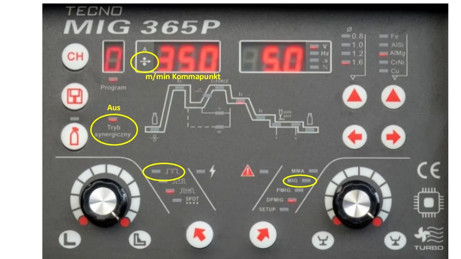

    Ich habe mir obiges Gerät gekauft und bin erst einmal zufrieden. Jedoch bin ich nicht in der Lage, die Drahtvorschub Geschwindigkeit mir anzeigen zu lassen. Hat vielleicht jemand dieses Gerät und kann mir Hinweise geben?

    Hallo, ich habe dieses Gerät zwar nicht, aber irgendwie funktionieren die alle ähnlich. Du meinst mit Drahtvorschubgeschwindigkeit in m/min. Die Anzeige ist nur im Manual-Mig Mode verfügbar. Im Synergic Mode wird immer der Schweißstrom im Display angezeigt. Das würde ich einmal probieren.
  • Das Gerät wirkt ziemlich baugleich zu meiner Magnum MIG 350 Dual Puls.
    Und bei dem ist die Antwort : Gar nicht.
    Weder in den Synergiemodi noch im manuellen Modus. Genauso wie das Gerät leider auch keinen MAG-Synergiemodus ohne Puls hat.

    Kleinermuk: leider zeigt das Gerät in keiner Einstellung die Drahtvorschub Geschwindigkeit an.
    Allesmassiv: bei der Anzeige der Drahtvorschub Geschwindigkeit ist es genau so ;jedoch kann es mag ohne Synergie und ohne puls. Wie bist Du sonst so mit dem Gerät zufrieden?

    Der linke Regler dient zur Stromeinstellung 0 bis 350 Ampere.
    Ich habe den Verkäufer angeschrieben und warte auf Antwort. Die Bedienungsanleitung ist leider auch nicht aufschlussreich. Ich denke, der Chinese hat hier bei der Programmierung versagt.
