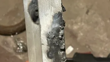

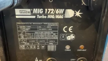

Hallo ihr lieben, ich brauche umbedingt Hilfe beim Alu schweissen mit meiner Güde MIG 172/6W (Turbo MIG/MAG) Maschine - genutzt wird argon 4.6 schutzgas.
Ich hatte im Vorjahr schonmal mit dem selben Gerät Aluminium verschweisst und nachdem ich nun den Fülldraht von Stahl auf Alu gewechselt habe ist der Wurm drin. Ich habe verschiedene Einstellungen probiert und habe mir vom letzten Jahr notiert, dass es sich am besten schweissen lies mit Einstellung Strom 1-3 und dafuer den Drahtvorschub auf das max, bei 16 L Schutzgas pro minute.

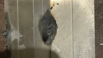

Nun kommen hier aber nur so dicke Blasen raus mit viel Spritzer und halten tut es schonmal garnicht. Zudem ist es wirklich enorm verrusst.
Habt ihr einen Ratschlag fuer mich oder erkennt ihr meinen Fehler?
