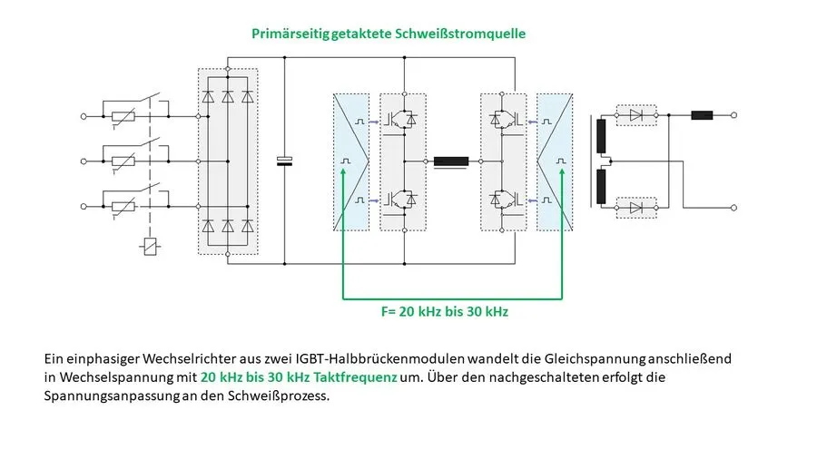

    Und dann müssen auch Leistungsdioden (meistens nicht auf dem ersten Blick sichtbar, da auf Kühlkörper montiert) vorhanden sein. Gibt unzählige Schaltungsvarianten von Invertern.
    Hier ein grobes Blockschaltbild von einem primär getaktetem Inverter.

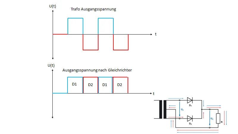

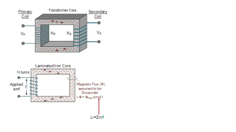

  • vielen dank. jetzt bin ich etwas überfordert. aus der brücke kommt also immer ein 50% pwm signal? in abhängigkeit von dessen frequenz entsteht im trafo/toroid eine spannung, welche durch die steuerung so bemessen wird, dass der ausgangsstrom konstant bleibt bzw. eine strom/spannungskurve eingehalten wird? und aus der brücke kommt möglicherweise auch noch ein simulierter sinus (→bild)?
    falls das so ist, hatte ich keine ahnung, das der trafo so funktioniert. ich dachte er wandelt spannung/strom im festen verhältnis zu den windungen. wo kann ich das nachlesen? (stichwort?)

  • Soweit mir bekannt ist, arbeiten viele gängige Schaltnetzteile durchaus mit dem Tastverhältnis der Eingangsspannung.
    Der Trafo hat ein festes Wicklungsverhältnis. Vereinfacht gesagt entspricht das Verhältnis zwischen Eingangs- und Ausgangsspannung dem Wicklungsverhältnis.
    Wenn man davon ausgeht, dass ein streuinduktivitätsarmer Trafo verwendet wird, dann ändert die Schaltfrequenz folglich erst mal nichts am Verhältnis von Ein- und Ausgangsspannung. Wenn ich zu weit runter gehe mit der Schaltfrequenz, dann erreiche ich nichts weiter, als den Kern in Sättigung zu treiben. Gehe ich zu hoch, steigen meine Hysterese- und Umschaltverliust.
    Um die Ausgangsspannung zu reglen b,leibt also nur die Eingangsspannung zu reduzieren. (Resonanzwandler mal ausgenommen ,aber um einen solchen handelt es sich wohl nicht.)
    Hier hat sich jemand die Mühe gemacht einen solchen Mini-Inverter komplett zu zerlegen, die Schaltung zu analysieren und nachzubauen. Die Regelung erfolgt über einen SG3525A, einen einfachen PWM IC.
    Die Glättung des Schweißstroms erfolgt wohl überwiegend durch die Streuinduktivität des Schweißstromkreises.
    Von EWM gibt es dazu ein ganz interessantes Dokument. Will man mit mehr als ca. 3 KHz pulsen, muss man die Spannung am Inverter umpolen, die Inverter geben in dem Fall also eine AC Spannung aus um einen gepulsten DC-Strom zu erhalten.
    Link
    Wenn der Inverter jetzt mit 25 Khz taktet (50khz nach dem Ausgangsgleichrichter), bleibt vielleicht eine Restwelligkeit von max.10A übrig, was beim E-Hand schweißen völlig egal sein dürfte.
    Um irgendwelche Entstörungsmaßnahmen kümmern sich die Chinesen offensichtlich sowieso nicht.
    Wenn du den Inerter als Netzteil verwenden willst, solltest du auf jeden Fall einen LC Filter nachschalten um die Spannung zu glätten.
