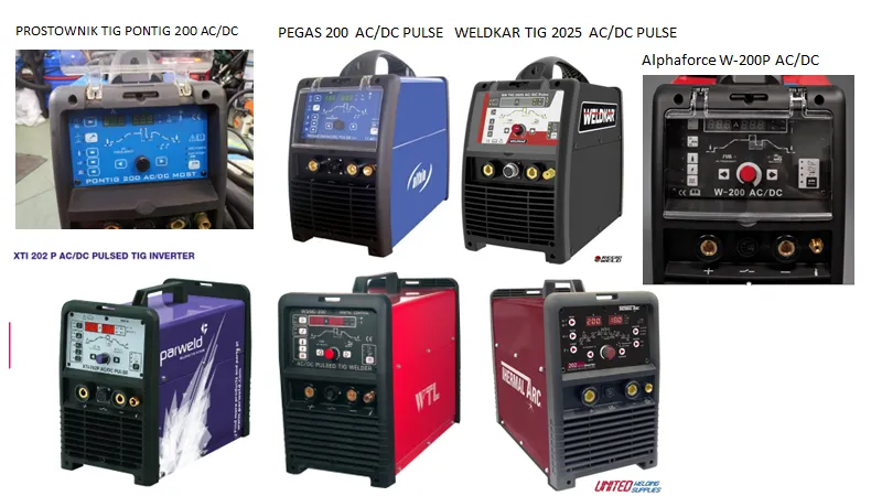

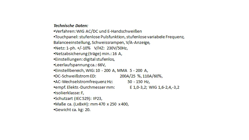

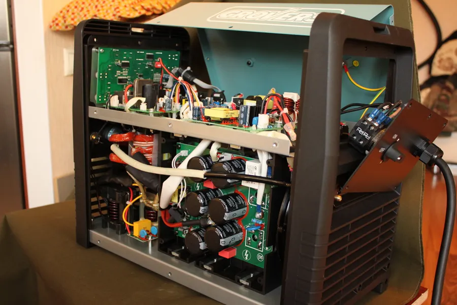

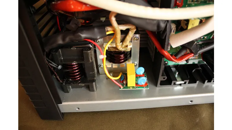

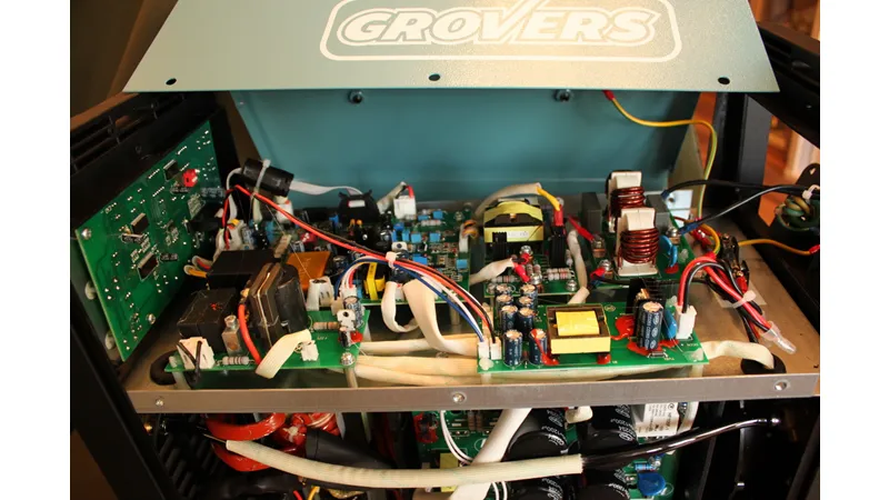

    das Schweißgerät hat viele Gesichter :). Wer der Hesteller von diesem ist, weiß ich nicht. Man findet im Internet nur eine Bedienungsanleitung. Aber zu den ganz günstigen Low-Low-Budget 600€ Geräten gehört es nicht.
    Dürfte so um 2010-2012 auf dem Markt gekommen sein. Hab ein paar Bilder von Innen. Ist recht sauber aufgebaut.
    Such im Internet nach "WSME-200 AC DC". Wird so um die 1250€ noch angeboten. Ich kenne es und die Namen Parweld und Pegas.

    Um 1000€ würde ich das von dir genannte Schweißgerät auch nicht kaufen, obwohl es von der Qualität weit über den
    üblichen 600€ Geräten liegt. Sieht man schon auf den Bildern. Inwieweit die Fa. Alfa IN, die in Tschechien sein dürfte,
    beteiligt ist, kann man nicht genau beurteilen.

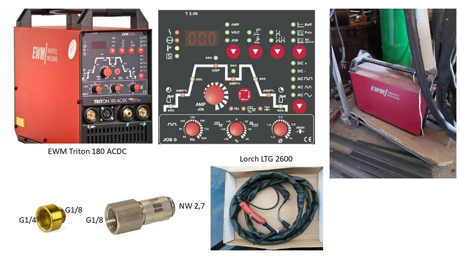

    Aber um den etwa gleichen Betrag gibt es auch eine EWM Triton 180 AC DC im wenig, gebrauchten Zustand zu kaufen.
    Die steht in Bezug Qualität und technischer Ausstattung der Tetrix um nichts nach. Ist das Vorgängergerät der Tetrix.
    Die 180A reichen für ca. 5mm Blechstärke (Alu) locker aus. Nachteil von diesem Angebot ist das 8 Meter lange Schlauchpaket. Ein Lorch Schlauchpaket (4 Meter) ist da sehr schnell angepasst. Und bei den meisten Anbietern kann man es gleich vor Ort ausprobieren. Man kauft dann nicht die Katze im Sack.
