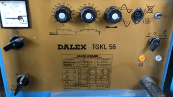

    Ansonsten von links nach rechts:

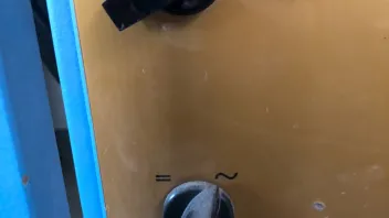

    0-1 An Aus Schalter
    Darunter ob Gleich (=) oder Wechselstrom (~)
    Gleich für alles, Wechsel für Alu)

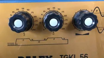

    Dann Haupt und Zweitstrom.
    (Mit dem Hauptstrom wird gestartet, beim drücken des zweiten Knopfes am Brenner wechselt das Gerät auf den Zweitstrom)
    Dann kommt der Regler für die AC-Balance. Hiermit wechselt man zwischen viel Strom in der positiven oder negativven Halbwelle.
    (Nur bei Alu!!!)
    Die positive bricht die Oxidschicht auf, die negative sorgt für Einbrand.

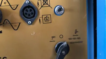

    Der Kippschalter kann ein Fußpedal aktivieren. Schließt man eines an und stellt den Schalter nach unten, so kann man mit dem Fuß den Strom starten und ihn (wie beim Gaspedal) stufenlos regeln. Gestartet wird mit dem eingestelltem Hauptstrom und dann regelt man hoch bis maximum.
    Beim loslassen des Pedals stoppt der Schweißvorgang.
    Dann ist noch ein Wahlschalter für (links nach rechts)
    Lichtbogenhandschweißen
    Aus
    WIG 2Takt
    WIG 4Takt
    Bei 2 Takt fließt nur Strom wenn der Brennertaster gedrückt ist, bei 4Takt tippt man einmal an, Strom fließt, beim erneuten Tippen wird der Stromfluss unterbrochen.
    Der 5pol Tuchelstecker ist für den Brennertaster
    hoffe ich konnte helfen

    Die Balance ist bei solchen Geräten nur aktiv, wenn Wechselstrom für Alu als Stromart eingestellt ist, bei Gleichstrom für Stähle nicht.
