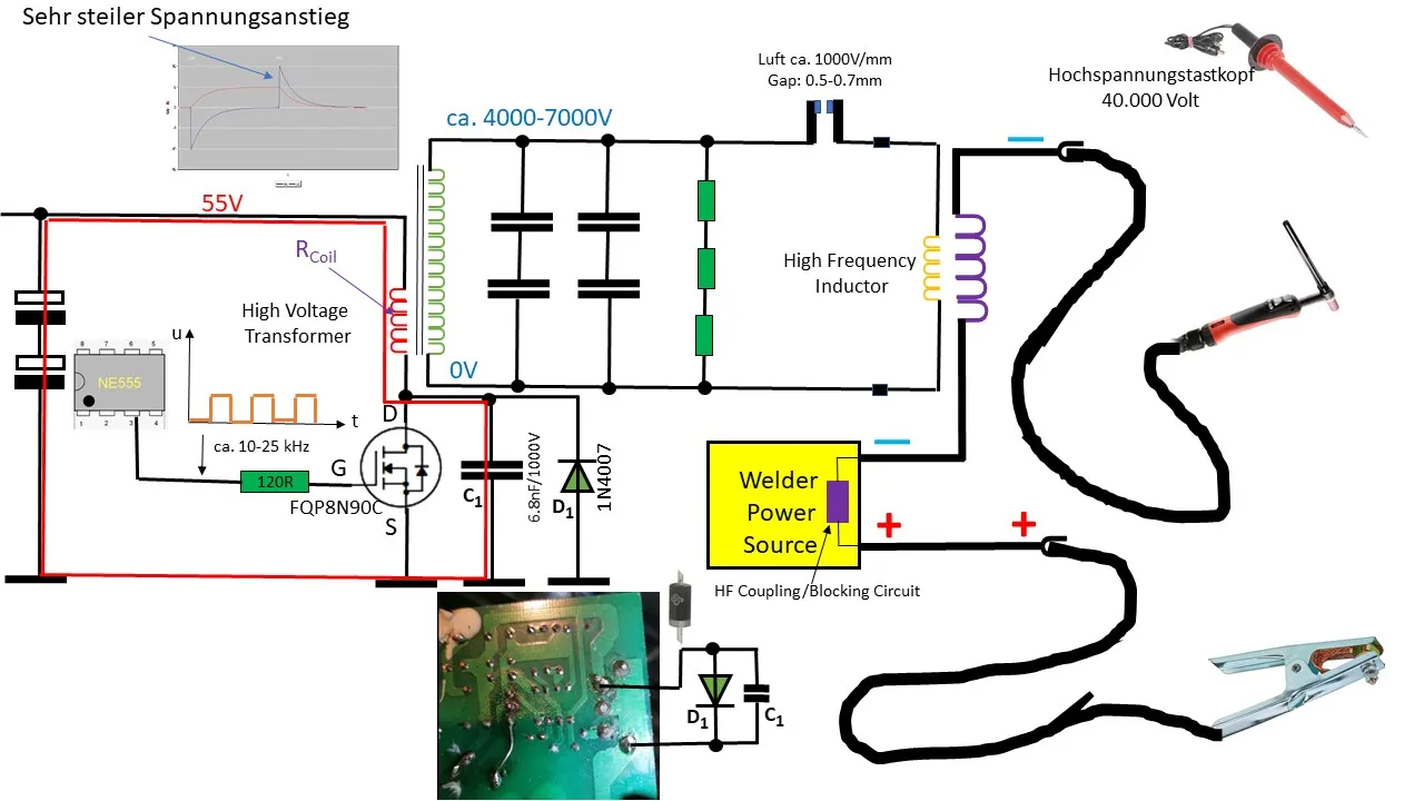

    Stellst auf MMA. Dann liegt die Spannung (60-100V) an den Buchsen an.
    Dann misst mit dem Voltmeter die Gleichspannung. Plus-Voltmeter mit Plus-Buchse und COM-Voltmeter mit Minus-Buchse. In der Anzeige vom Voltmeter darf kein Minus-Zeichen erscheinen.
    Zum Test kannst die Tastspitzen vertauschen.
    Der auf dem Bild dargestellte HF-Inductor muss sich in der Minus-Leitung vom Schweißgerät
    befinden.

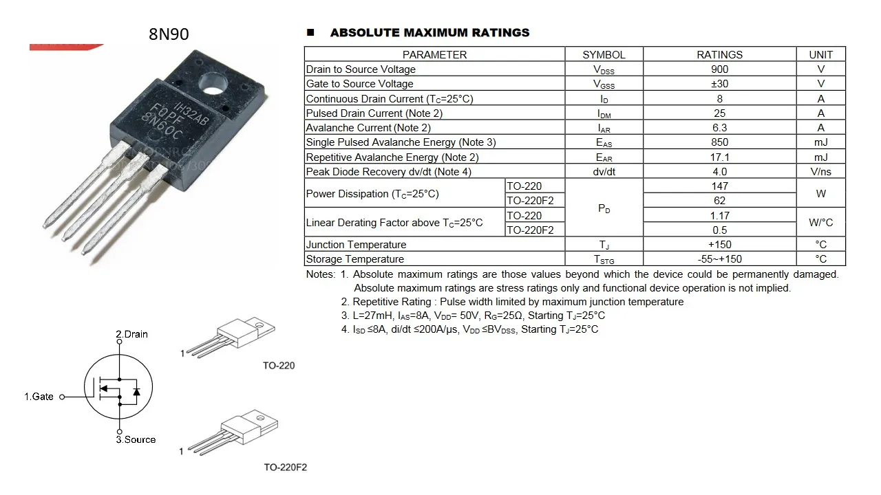

  • Eine 100v Diode wid nicht funktionieren. Für den MOSFET wurde nicht ohne Grund ein 900v Typ verwendet. die Diode sollte also ebenfalls mindedzens 900V abkönnen, ich würde eher eine mit 1200v nehmen. Da der MOSFET prinzipbedingt eine sogenannte Bodydiode mitbringt, und hier keine superschnell schaltende Diode benötigt wird, sehe ich keinen Vorteil in einer externen Freilaufdiode.

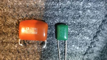

    Die Schaltung ist vom Prinzip her ein Sperrwandler. Beim Abschalten des Mosfes muss eine hohe Spannung entstehen. Diese wird dann durch den Zeilentrafo auf die andere Seite übersetzt. Ohne den roten Kondensator solltest du die Schaltung nicht lange betreiben, da sonst die Spannung beim Abschalten für einen kurzen Moment zu hoch wird und der MOSFET einen Avalanche-Durchbruch hat. Das machen die normalerweise nicht besonders lange mit. Der Ersatzkondensator sollte ebenfalls mindestens 1000v haben.

    Der Kondensator hat 1000V.

    bei den Kondensatoren ist die Zeit auch nicht stehen geblieben. Hab auch schon die Erfahrung gemacht, dass diese kleiner geworden sind. Aber man muss beachten,
    dass dieser 1000V hat und der alte 1600V hat. Aus meiner Sicht kannst den einlösen.
    Der Transistor verträgt max. 900V ( S-D).
    Der Kondensator 100V mehr.
    Wie schon erwähnt, die Diode mit 100V löte nicht ein. Bin jetzt von Allesmassiv
    getätigter Bemerkung ein wenig unsicher,
    aber es könnte schon in diese Richtung gehen. Wir sollten wegen einer falsch dimensionierten Diode kein Risiko eingehen! Aber ich will es auch wissen.
    Darum habe ich mir heute so einen Hochspannungstrafo und den Transistor bestellt. Dann baue ich die Schaltung nach und messe alle Spannungen mit dem Oszilloskop?. Bezüglich der Polarität der Spannung hast du dir auch den zweiten Punkt angesehen. In welcher Leitung ist der HF Inductor verbaut. Das ist das Teil, zu dem die zwei roten Leitungen von HF-Modul gehen?

    Je öfter ich mir die Schaltung betrachte und das von dir geschilderte Verhalten der HF-Zündung mit dem Kondensator durch den Kopf gehen lasse, komme ich zur folgenden Erkenntnis.
    Der auf der Leitbahn angelötete Kondensator, und der am Kühlblech mit überquellender Wärmeleitpaste befestigte Schalttransistor lässt mich zur Schlussfolgerung kommen, dass da schon repariert worden ist. Derjenige hat den Transistor getauscht und zum Schutz hat er dann den Kondensator dazugelötet.
    An dieser Stelle darf kein Kondensator sein.
    Warum? Wenn eine Spule ausgeschaltet wird, wird eine Induktionspannung induziert. Diese Induktionsspannung hat einen sehr steilen Spannungsanstieg. Der Kondensator stellt für diese Spannung einen Kurzschluss dar. Für die beiden Elkos gilt das selbe. Diese Induktionsspannung ereugt nun einen Strom, der durch den Widerstand (2-5 Ohm) der Wicklung begrenzt wird. Durch diesen Strom baut sich das elektromagnetische Feld viel langsamer ab. Nach dem Induktionsgesetz U=+dΦ/dt wird dadurch eine geringere Spannung induziert. Aber Allesmassiv kann uns das sicher viel besser erklären.

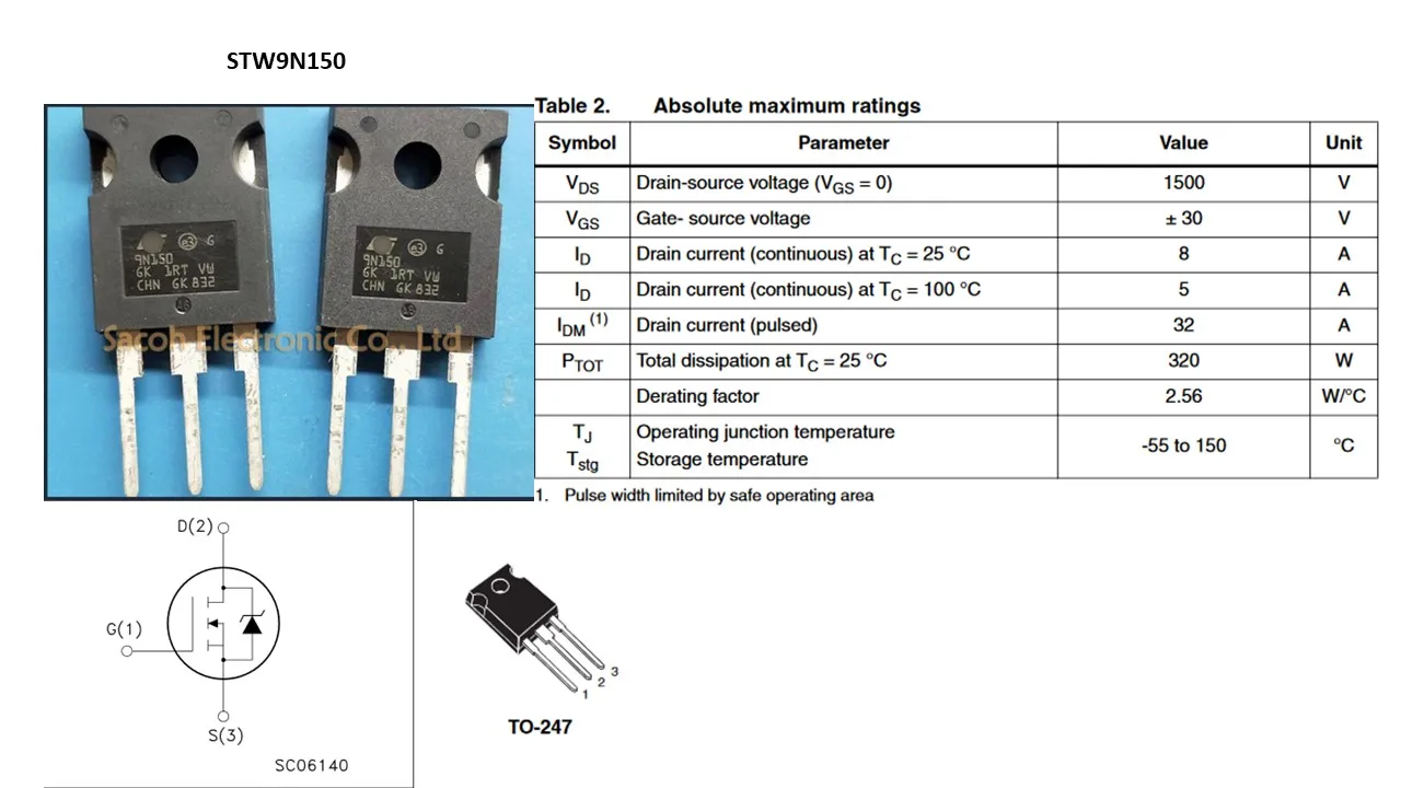

    2) Wenn der Transistor hinüber ist, dann baue ich auf eine 1500V Version.
    (STW9N150 ).

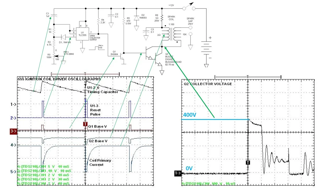

    Hab jetzt im Netz zu der Schaltung auch die Oszillogramme gefunden. Ja da treten ganz schön hohe Spannungen auf. Eine 100V Diode hätte da keine Freude damit :).
    Und an dem Oszillogramm (Q2 Collector Voltage) sieht man auch deutlich, welche Steilheit
    der Spanungsanstieg hat.
