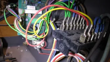

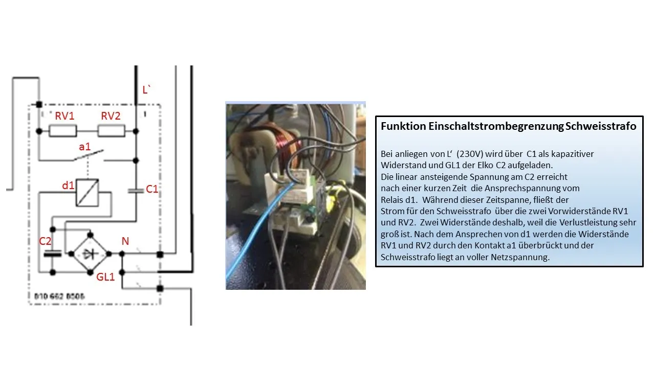

ich habe ein Problem mit meinem Schweißgerät von Lorch Typ M6060.

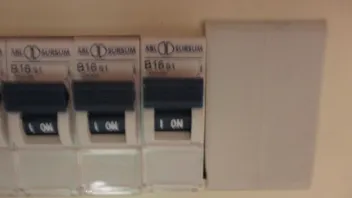

Manchmal beim einschalten fliegt die Sicherung raus. Wenn ich das Gerät eingeschaltet lasse und die Sicherung wieder rein mache, kann ich schweißen.
Wenn ich die Schweißstufen umschalte, fliegt auch manchmal die Sicherung.

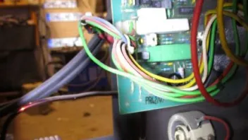

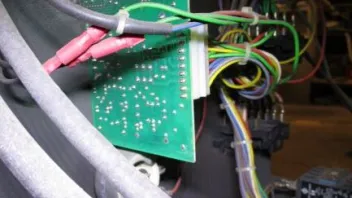

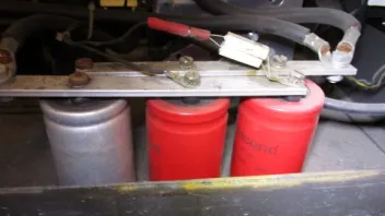

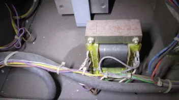

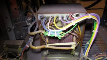

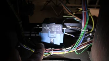

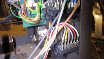

Ich hatte das Gerät nun offen und hab es mal richtig sauber gemacht und alle Bauteile auf Schmorstellen untersucht.
Es ist alles ok, nix verschmort oder angebrannt. Schalter und Platine sind auch in gutem Zustand.

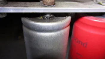

Nur bei den Elkos, 2 von den 3 sind schon neu, da ist einer an den Verschaubungen leicht verschmort.
Kann es daran liegen?

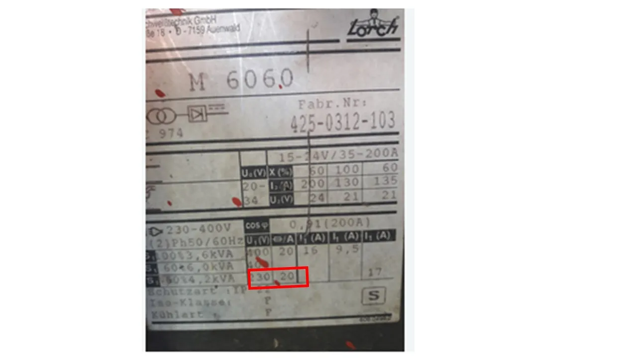

Nach den ganzen berichten hier die ich bis jetzt gefunden habe ist es ein Gerät der 2. Generation.
Hat irgendwer von euch eine Ahnung was an dem Gerät defekt sein könnte?
Habe es bis jetzt nur auf 220V probiert. Für den Kraftstromanschluss muss ich vorsorglich erstmal neue Sicherungen besorgen bevor ich es teste.
