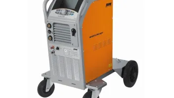

    "Ich bin nun privat Eigentümer eines Rehm Invertig Pro Digital 280 AC/DC compact mit der Seriennummer 300066 geworden.
    Ich habe dieses ca. 3-4 Jahre alte Gerät auf "Risiko" defekt gekauft und konnte feststellen, dass wohl bereits Reparaturversuche vorgenommen wurden. Verschiedene Steckverbindungen zwischen Haupt und Nebenplatinen waren getrennt.

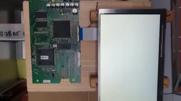

    Sehr hinderlich zur Feststellung möglicher (weiterer) Schadensbilder ist die Tatsache, dass das Gerät im Bereich der Digitalanzeige bzw. deren Ansteuerung einen Defekt aufweist. Der Fehler zeigt sich in Form eines flächendeckend weiß erleuchteten Displays, d.h. alle Pixel sind bei eingeschalteter Hintergrundbeleuchtung angesteuert.
    Entsprechend sind keine Informationen über das Display erhältlich und eine grundsätzliche Bedienung des Gerätes allein aus diesem Grunde nicht möglich bzw. Fehlermeldungen nicht erkennbar.
    Ich gehe davon aus, dass das Display selbst in Ordnung ist, da alle Pixel (per Lupe kontrolliert) in den 3 Farben angeschaltet sind. Die Flachbandkabelverbindungen zwischen Ansteuerung und Display sind überprüft.

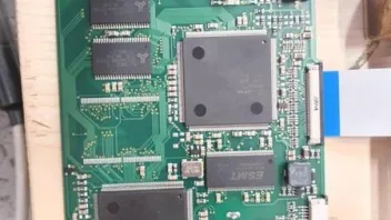

    Neben Stabilisierungsschaltungen für verschiedene Betriebsspannungen (kontrolliert, vorhanden…) befinden sich auf der Ansteuerplatine „6900561h3“ verschiedene Speichermodule, Bus Controller, ein Mikroprozessor, Anschlüsse für die Folientastatur, ein Inkrementalgeber und natürlich der Grafikchip.
    Abgesehen von den grünen Diagnose LED`s der Spannungsversorgungen möchte mir eine rote, 5x im Takt blinkende LED im Bereich des Mikroprozessors etwas sagen. Leider erstrecken sich meine Möglichkeiten nicht auf eine weitere Überprüfung der digitalen Funktionen des Boards. Damit ist hier erstmal Ende für mich...

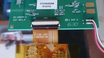

    - Das Display hat noch eigene Treiber Platinen, die man auf dem beigefügten Foto erkennen kann.
    Die Typenbezeichnung des Displays ist ET0700G0DM6 und ist als Datenblatt im Netz zu finden.
    Dort ist auch die Belegung des 40adrigen Flachbandkabels aufgezeigt.
