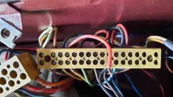

bei meinen Sohn ist beim Schutzgas Schweißgerät Cloos GLC 306 eine Maus rein gekommen und hat ein paar Kabel angeknabbert bzw. eines rausgezogen. Die blanken Drähte habe ich Isoliert aber ich weiß nicht wohin das eine Kabel von der 16 poligen Steckerleiste hinkommt. Es handelt sich um das rot/gelbe Kabel vom 16 Poligen Stecker am Steckplatz 4. Fehler ist das kein Gas und kein Draht kommt, Gerät läuft aber. Da ich im Internet nicht fündig wurde hoffe ich das mir hier wer weiter helfen kann entweder wo das Kabel hinkommt bzw. einen Schaltplan.
gruß macg14
