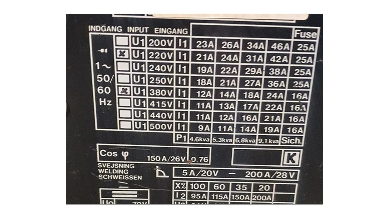

    Und zwar habe ich es an 380v schonmal getestet, läuft.
    Allerdings hat es auch die Wahl für 220, dies kann man mittels eines Adapters betreiben, eigentlich.

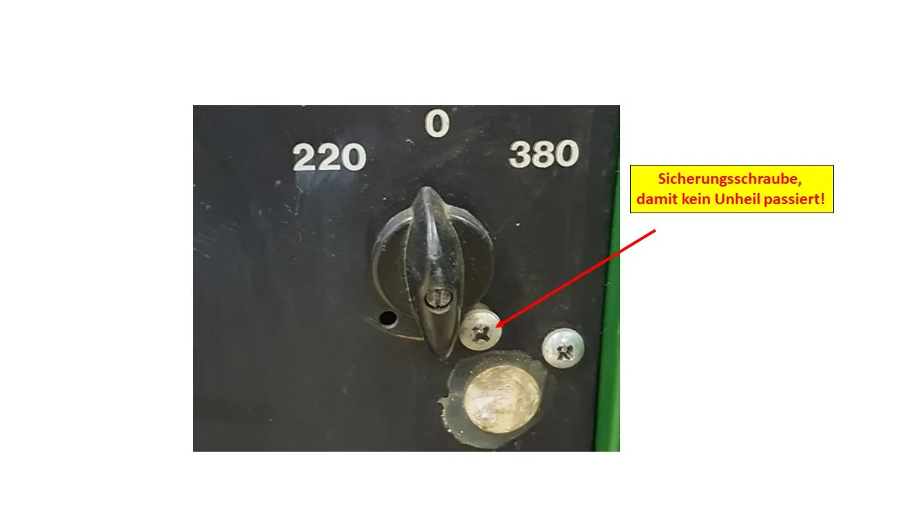

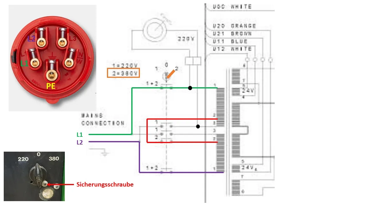

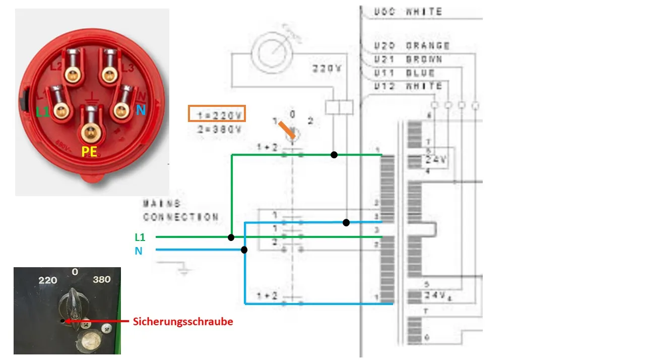

    Da würde ich große Vorsicht walten lassen. Wenn du es umgekehrt machst 230V --> 400V, und es sind die beiden Anschlussleiter auf L1-L2 im CEE Stecker angeklemmt und der Spannungswahlschalter steht auf 230V, dann wird dem Trafo ein wenig "warm" werden:(
    Ausserdem wird die ganze Steuerung mit den 400V große Probleme bekommen und "Rauchzeichen" von sich geben :). Um ein solches "Missverständnis" zu verhindern, ist der Spannungswahlschalter auch mit einer Schraube gesichert. Und wenn diese nicht vorhanden ist, dann würde ich diese wieder anbringen.

    Naja ich werde mir den Stecker mal anschauen, kann ja sein das da einer L1 nicht auf dem richtigen Pin gelegt hat. Wer weis wer den mal gemacht hat.
    Und die Schraube setze ich ein, das hatte ich eh schon vor :saint:
