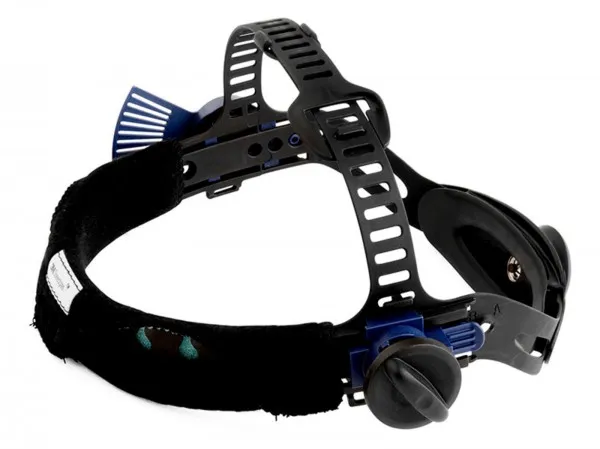

    3M Kopfband mit Montageset #705015 (siehe Bild)

    Mir scheint nur der Helm bzw. die Halterung innen etwas klein zu sein. Umfang kann man ja am Drehknopf einstellen, aber die Höhe innen ist zu gering. Hält zwar, könnte aber besser sein.
    Das Bandnetz was auf dem kopf liegt kann man aber nicht verstellen.
    Bei dem auf dem Bild kann man oben verstellen wie tief man das Teil aufsetzt.
