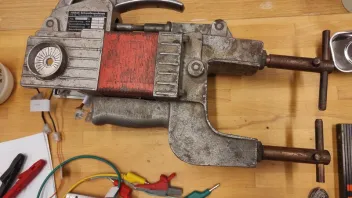

    ich habe von einem Bekannten eine Nimak ZS151 Schweißzange zur Reparatur erhalt. Das Gerät war so vermute ich sehr verbastelt und die meisten Leitungen an der Steuerplatine abgerissen.
    Nimak als auch die Folgefirma die Nimak übernommen hat, reagierte nicht auf Mails nach Schaltplan oder technische Unterlagen.
    Hat wer von euch eventuell unterlagen zu der Punktschweißzange? Oder kann mir wer Fotos von der Verdrahtung einer funktionierenden Nimak Zange machen.

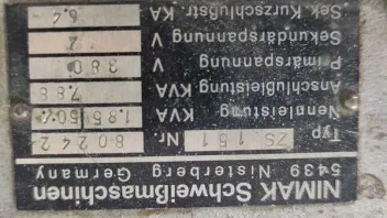

    Anschluss, 16 Ampere Kraftstrom Stecker.

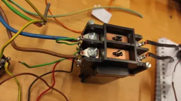

    Aktuell auf Phase und Nulleiter 230 Volt angeschlossen. Typenschild und Schütz haben die Angabe 380 Volt.

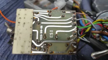

    Die Steuerplatine, macht den Eindruck eines Prototypen aus den 1980er Jahren. Diese steuert den Schütz an, der 2 polig Phase und Nulleiter durchschaltet .
    Die Steuerung kann also nur nach Zeit oder auf die Dauer der Betätigung durchschalten.
