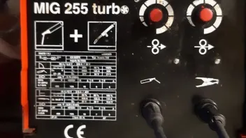

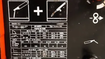

    Ich habe eine gebrauchtes Schutzgasschweißgerät mit MMA Funktion bekommen. Es handelt sich laut Aufschrift um ein DACO - AUSTRO RANGER MIG 255 turbo. Ich habe aber unter diesem Namen weder hier im Forum, noch im www brauchbare Informationen zu diesem Gerät bekommen.
    Anbei sind ein paar Fotos.
    Ich würde mich daher sehr freuen, wenn ihr mir hier weiterhelfen könnt.
    1) Hat jemand mehr Infos oder sogar eine Bedienungsanleitung/Datenblatt zu diesem Gerät?
    2) Kann mir jemand die grundsätzlichen Funktionen des Geräts bzw. der Schalterstellungen erklären?
    So weit meine Vermutungen:
    Hauptschalter: Auswahl Schutzgas oder Elektrode
    Schalter für Schweißstufen: Was genau wird eingestellt? Schweißstrom? Ist der absolute Wert irgendwo ableitbar? Oder überhaupt relevant?

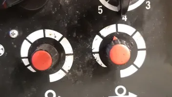

    Drehregler für Intervallschweißen?: Wenn auf 0 dann funktionert Vorschub dauerhaft, ansonsten nur für eine bestimmte Zeitdauer. Ist die Funktion so korrekt?
    Drehregler für Vorschub: Einstellen der Drahtvorschubgeschwindigkeit. Hier habe ich ein Problem, dass der Vorschub erst ab ca. der am Foto eingestellten Position anläuft. Bei einer kleineren Einstellung macht der Vorschubmotor keinen Mucks. Ist hier etwas an der Steuerung, oder dem Vorschubmotor/Getriebe defekt? Oder hängt die Vorschubgeschwindigkeit irgendwie mit der gewählten Schweißstufe zusammen?

    Was jetzt kommt, bezieht sich auf die Betriebsart MSG-Schweißen:
    Mit dem Stufenschalter wird das Spannungsniveau eingestellt, von 0 (niedrig) bis 7 (hoch). Vermutlich dicht an den Werten vom Typenschild, also irgendwas von 18-37V (kann's nicht genau entziffern). Der Knopf darunter stellt die Drahtvorschubgeschwindigkeit ein, ebenfalls ohne absolute Skala. Je nachdem, welcher Drahtdurchmesser, welcher Werkstoff, welcher Kontaktrohrabstand gewählt ist, stellt sich dann ein entsprechender Schweißstrom ein.
    Wenn der Drahtvorschubmotor bei niedriger Stellung dieses Knopfes nicht anspringt, dann stimmt wohl etwas nicht.
    Der Knopf daneben scheint mir auch so etwas wie eine Intervallstellung zu sein, aber genau kann ich das nicht sagen.
    Ich vermute, dass mit den Regler für den Drahtvorschub in der Betriebsart MMA dann der Strom eingestellt wird. Hast du das mal ausprobiert?

  • Wenn der Drahtvorschubmotor bei niedriger Stellung dieses Knopfes nicht anspringt, dann stimmt wohl etwas nicht.
    Danke für deinen Antwort. Diese Kombination (niedrige Stellung und kleine Vorschubeinstellung) habe ich noch nicht, zumindest nicht bewusst, ausprobiert.
    Wenn diese Kombination funktioniert, sollte der Regler für den Vorschub ja in Ordnung sein.
