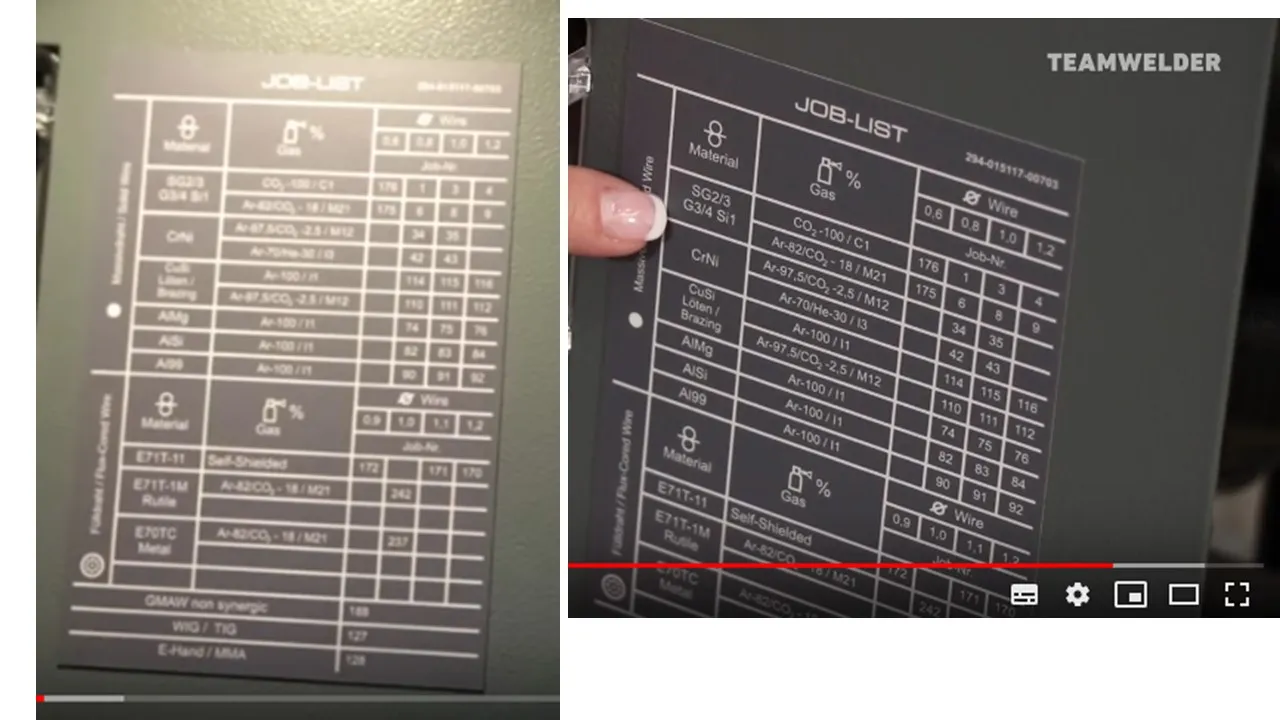

    ich beabsichtige das oben genannte Schweissgerät zu kaufen, bin allerdings etwas unsicher, was die Joblist angeht.
    Deshalb die Frage an Euch, wer dieses Gerät besitzt und mir sagen kann für welche Materialien alles JOBS hinterlegt sind?
    Die Joblist ist laut Anleitung recht begrenzt, allerdings habe ich eine YouTube Video gesehen, wo sie einiges umfangreicher ist.

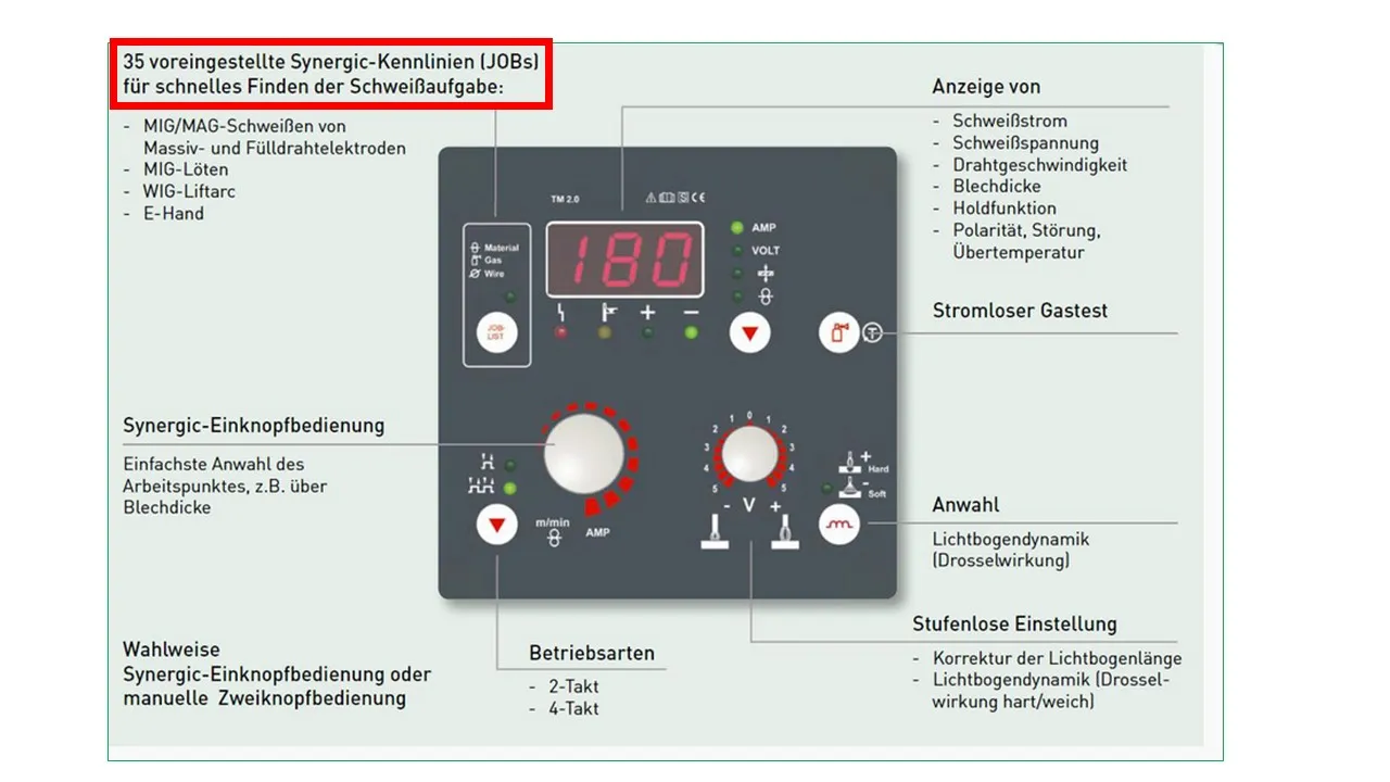

    da dürfte das Manual nicht upgedated worden sein. Lt. Bildern sind es insgesamt 35 Jobs die zu Verfügung stehen. Hoffe, ich hab auf dem Bild richtig gezählt. Und diese Zahl stimmt dann mit Beschreibung auch überein. Und "wirkliche" Schweissprogramme sind es 9 an der Zahl im Mig/Mag Bereich. Die gleichen sind dann halt für jede Schweissdrahtstärke. Falls du es nicht weißt, Teamwelder Schweißgeräte werden nicht mehr weitergeführt - Ende 31.12.2019. Garantie/Gewährleistung, Service und Esatzteilversorgung wurde von der EWM Guppe übernommen.

    Mit den 35 angegeben Jobs stimmt das ja ziemlich mit den Screenshots überein, dann ist wahrscheinlich wirklich die Anleitung nicht aktuell a020.gif.
