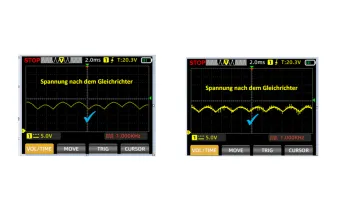

    Ich habe schon einige Jahre mein Krenbauer Mig Mag 350 Schweißgerät.
    Der Linke schwarze Schalter ist links Stufe 1, Mitte aus, rechts Stufe 2
    Mit dem rechten Schalter habe ich 12 Unterstufen zum Die Stromstärke einstellen.
    Auf Stufe 1 funktionieren alle 12 Unterstufen. Auf der Stufe 2 funktioniert keine der 12 Unterstufen richtig.
    Wie wenn Leistung fehlen würde.
    Wo könnte ich den Fehler anfangen zu suchen?
    Weis jemand warum unten am Masseanschluss nochmal Anschlussmöglichkeiten sind? Besser Bilder folgen noch.
    Gruß Stefan

  • Wenn das Problem weiterhin besteht, senden Sie bitte einige schöne, scharfe Fotos dieses Schalters (aus verschiedenen Winkeln). Dies wird Aufschluss über die Verbindungsmethode geben.
