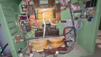

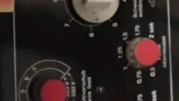

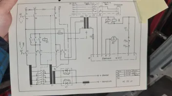

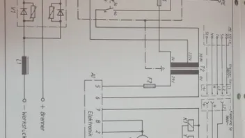

Ich habe mir ein Schweißgerät gekauft und zwar ein Merkle me172lk. Bei dem Verkäufer habe ich das leider nicht getestet, aber ich denke dass es bei Ihm keine Fehler hatte. Wenn man am Hauptschalter die Stufen 1-7 wählt fängt direkt an gas zu Strömen und auf dem Draht ist strom drauf obwohl die Taste an der Pistole nicht betätigt wird. Drahtzufuhr funktioniert über die Taste normal. Weiß Jemand an was es liegen kann? Könnte etwas beim Transport passiert sein?

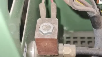

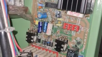

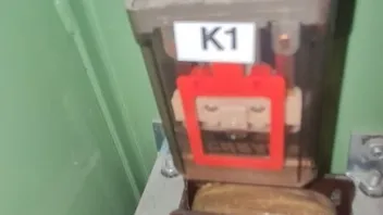

Wenn man auf 1-7 geht sieht man wie k1 sich bewegt und soweit ich sehen konnte wird darüber auch das Gasventil geöffnet weiter unten. Auf der Platine spürt man wie etwas clickt wenn man auf 1-7 geht. Ich denke dass es das relai unten rechts auf der Platine ist.
Wenn man die Taste an der Pistole drückt aktiviert sich nur die Drahtzufuhr, sonst hört bzw. sieht man nichts anderes.
