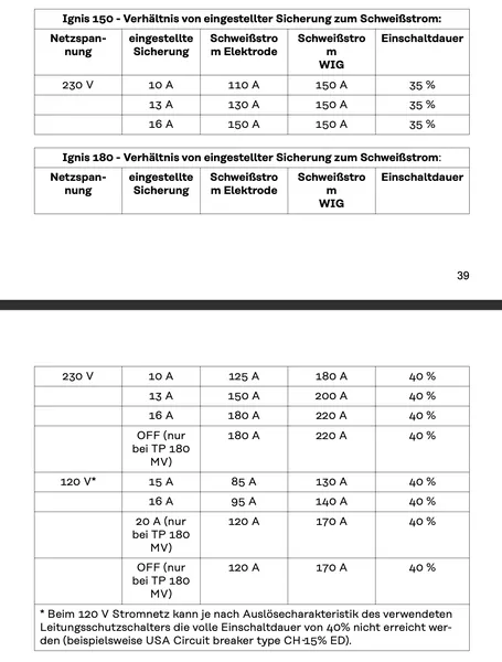

    Ich habe nur och einen Ausschnitt aus der Fronius Anleitung angehängt. Hier passt meines Erachtens die Wirkungsgraddarstellung aus dem Datenblatt nicht ganz. Die Darstellung im Datenblatt bezieht sich auch auf zwei unterschiedliche Stromstärken.
    Ich habe jetzt einfach meinem Online Schweißgerätehändler vertraut. Bei der Frage nach Fronius oder ESAB hast du mich beeinflusst.

  • Die Datenblatt Werte passen schon
    Ja die 180 is bissl besser ,
    Aber deshalb braucht die 180 i auch 21.2 Ampere ( ohne Verlust) und mit 89%wirkungsgrad ~23Ampere @230 Volt und beim pulsen noch mehr !! Siehe kVA von 5,75kva dann bist hier exakt bei 89% Wirkungsgrad bei genau 30 Ampere @230 Volt ( benötigst cee32 Camping Stecker)
    Und die 150i kann wahrscheinlich höher pulsen ( Ampere spitze -200ampere ?) deshalb 5.52kva
    Egal ob 150 oder 180 bei rein 16 Ampere @230 ~140 Ampere ( +-5 Ampere) ohne Puls
    Und die im Anhang von dir eingebauter Sicherung (10/13/16 und bei der i 180 und MV auch Off) ist super Funktion damit die die Sicherung Ned fliegt während des schweißen, die dreht vorher die Schweißleistung runter bevor die fliegt
    Nicht desto trotz wenn ich sonst keine hätte würde ich auch die 180ger bevorzugen, da ich aber ne Kiste mit 210 Ampere habe , Werd ich zur 150ger greifen
