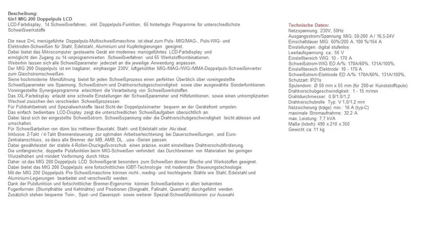

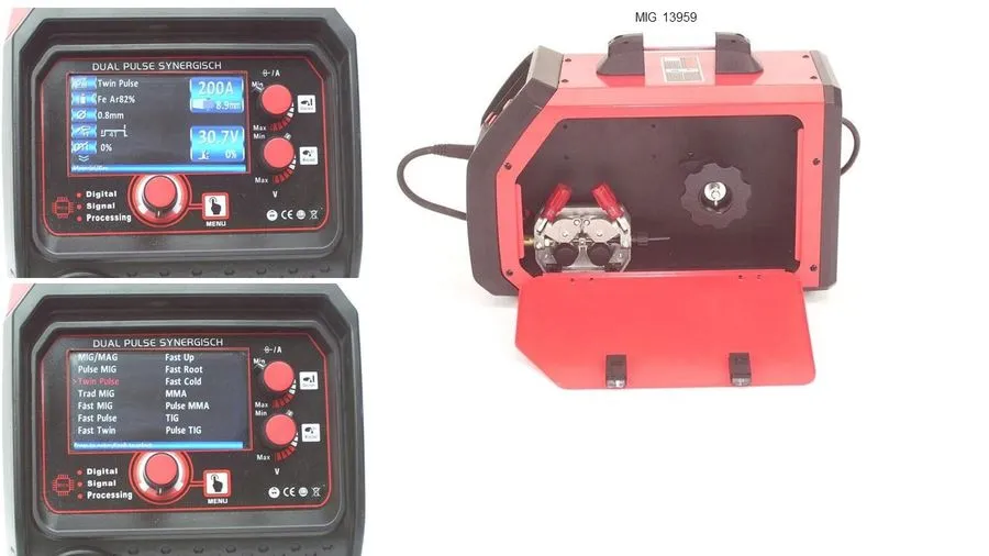

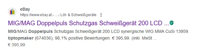

  • Bin immer überrascht, was man für tolle Schweißgeräte lt. Beschreibung für unter 400€ (375 inkl. Versand) bekommt.:)
    Im unteren Strombereich mit seinen 50A nicht so prickelnd. Aber 4 Rollen Drahtvorschub. Welche Vorschubrollen dabei sind muss man beim Verkäufer erfragen. Nur "Drahtvorschubrolle Typ: V 1,0/1,2 mm" wäre nicht üblich. Für Alu wäre U 1,0/1.2mm gut. Aber vielleicht ist das eh so gemeint und ein Fehler in der Beschreibung. Typisch sind immer 0.8/1.0mm V Rollen montiert. Bei dem Preis handelt es sich schon um einen Angebotspreis. Im Netz findet man eine Durcschnittspreis um die 680€.

  • Bin auch immer wieder überrascht, aber bitte wo solls das um "375 inkl Versand" geben? Auf ey, az... 650...800.
    Ja lieber Sepp, du musst meine Beiträge zeitnah lesen:). Das Angebot vom tiptopmaker habe ich am 30.09.2024 gesehen. Nach gut einer Woche war der Preis dann wieder um die 650€. Auf diesen Preis hat es dann noch einen Code bei Bezahlung von 7% gegeben. Die Neugier und die Versuchung waren schon sehr groß.
