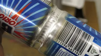

    Eine ESS ATG 211 oder eine Jäckle 201 beispielsweise schweisst überragend, lüftet nur bei bedarf und dann sehr leise, ist sehr einfach und intuitiv zu bedienen und ist mit externem Pulser und Pedal ausrüstbar.
    Dazu zünden die Dinger auch bei extrem dünnen Alusachen so, dass da nicht gleich ein Loch ensteht.
    Z.B. wie bei den Getränkedosen die so um 0,25mm am Boden haben.
  • Das Foto begeistert mich außerordentlich, aber für einen Schweißanfänger eher ernüchterd - sollte er versuchen es nachzumachen. Egal mit welchem Gerät, er wird sicherlich scheitern. Seit ich vor über 6 Jahren versucht habe ins Schweißen einzusteigen, habe ich bis jetzt noch kein Alu geschweißt. Aber ich werde bei nächster Gelegenheit versuchen die Dosenverschweißung im obigen Foto nachzumachen. Wenn's nicht klappt heißt das aber noch lange nicht, dass mein Schweißgerät schlecht ist c040.gif.

    mir stellt sich die frage, wofür man zwei, am Boden verschweißte Coladosen benötigt? Gibt es dafür auch nur einen Pragmatischen nutzen?

  • Moin,
    braucht man natürlich für gar nichts.
    Zeigt aber, dass es keine keine Mäusekinos, Spotfunktion, Speicherplätze und anderen schnickschnack (wie er so oft bei Chinakrachern in yt videos angepriesen wird) braucht.
    Es reicht eine gute 25 Jahre alte Konstruktion mit ein paar Potis.
    Die kann dann in Sachen Zündeigenschaften und Lichtbogenkontrolle mit aktuellsten Anlagen durchaus mithalten.
  • Es war doch nur ein Beispiel hinsichtlich Machbarkeitsmöglichkeit und Übungsaufgabe (Alu D 0,25 und m. E. super saubere Naht). Aber wer weiß, wenn's geht und funktioniert, dann finden sich bestimmt auch noch sinnvolle Anwendungsmöglichkeiten. Aber das ist sicherlich auch ein Zusammenspiel von Schweißerkönnen und super Gerät. Das Eine wird ohne das Andere sicher nicht funktionieren, schon gar nicht bei einem Schweißeinsteiger. Insofern ist es fast schon wieder egal was man sich als Anfänger für ein Gerät kauft. Andererseits sagt man gerne: das Beste ist gerade gut genug. Was tun a0150.gif ? Aller Anfang ist schwer und ohne Lehrgeldzahlung wird es nicht funktionieren.
  • Hi,
    Manfred-Welding ist doch bei YT Aktiv dabei, vor allem wärmt er zuvor aufgewärmtes nochmals auf und möchte mir am liebsten Schruppscheiben verbieten, weil er selber wohl nicht weiß dass die durchaus unentbehrlich sein können, bzw. In der Hochglanzwelt, abseites des qualitativ hochwertigen Pragamtismus nicht so recht reinpassen.
    Es fällt mir schwer es einzugestehen, aber manchmal zeigt der Kanal von Stahlwerk auch sinnvolles. Wie man Sinnvolles, nützliches mit einfachen mitteln erreicht. Ton ausmachen verbessert die Lage.
    Da ich keine Coladosen am Boden verbinden muss, benötige ich den ganzen feinen, aber teuren Kram nicht. Da reicht es mir zu , wenn mein Chinakracher ab 1,0mm Alu gut zündet. (drunter hatte ich noch nie bedarf) Vom ersparten gibt es dann einen guten Helm, feine Handschuhe, gute Brenner und Massekabel und hochwertige Zusatzwerkstoffe. Für was man eine Spotfunktion benötigt hat sich mir auch noch nie erschlossen, bzw. habe ich als Heimwerker keine verwendung dafür.
    Ich will nicht sagen das sei alles Käse, um Gotteswillen. Es gibt bestimmt genug Leute die das alles Beruflich benötigen, aber für mich als Heimwerker zahlt sich das im wahrsten sinne des Wortes nicht aus. Deswegen sehe ich es immer kritisch, wenn man einsteigern hochpreisige Geräte ans Herz legt. Die meisten müssen doch erst anfängen zu üben.
    Das ist wie mit Gaslinsen vs. Gasverteiler. Der einsteiger/Anfänger kann noch nicht mal eine gleichmäßige Naht ohne Einbrandkerben, etc.. ziehen, kommt mit dem nachschieben des Zusatzwerkstoffes / Stabes nicht hinterher und Zwangslagen enden in der Katastrophe, aber soll am besten gleich Gaslinsen verwenden, die er sich durch Spritzer /Material unrein, mit der Elektrode eingetauscht, etc...) schnell versauen kann, den eingebrachten fehler in der Gasabdeckung aber nicht erkennt/versteht und dann gänzlich verzweifelt. Brenner mit flexiblen Hals... Für Anfänger durchaus erschwerend, besonders wenn der Kopf sich zu leicht verbiegen lässt und man dadurch zu krampfhaft den brenner halten muss. Sorry, OT.

  • Hi Random,
    was genau meinst Du?
    Was du benötigst oder nicht spielt hier keine Rolle.
    Es wurde gefordert dünnes Aluminium zu verarbeiten.
    Das kann man mit dieser Art von Gegenständen relativ günstig probieren.
    1mm Alu ist kein Problem.
    0,25 in der Form jedoch schon.
    Es gibt Geräte die brennen dir recht schnell in der Start/Stabilisierungsphase Löcher in das Material.
    Was du mit deinem Gasdüsen/Linsen Geschreibe bezweckst erschließt sich mir nicht.
    Bleib du bei deinem Chinagerät.
    Ich bleibe bei meinen Industriegeräten.
