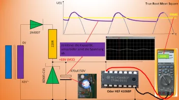

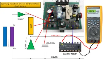

Zuallererst muss man sicherstellen, dass die Versorgungsspannung in Ordnung ist. Im Prinzip geht es um den Glättungskondensator (470uF). Elkos verlieren mit der Zeit ihre Kapazität. Viele Multimeter verfügen auch über eine Kapazitätmessfunktion.
Widerstand R82 ( der größere müsste ebenfalls 5 W haben ist aber doppelt so groß, hat er 9 W ?) ist durchgebrannt, ebenso Widerstand links neben der Steckerleiste Pin 10 ist durchgebrannt ( Ohmwert ??) die müsste ich erst einmal tauschen danach werde ich versuchen über den Pin X4/9 und X4/5 42 V~ fremd einzuspeisen und dann die Spannung am Glättungs C messen.
