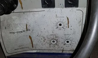

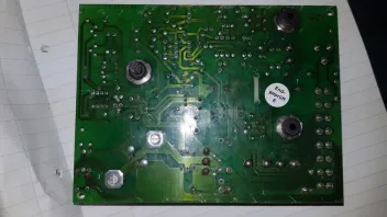

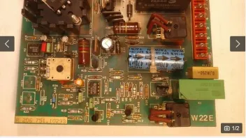

ich habe ein problem mit meinem schweissgerät.
der vorschubmotor dreht nicht beim betätigen der schweisspistole.

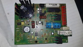

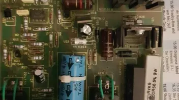

platine ist repariert worden war eine z diode defekt.
nach dem einbau gleicher fehler
vorschubmotor dreht wenn ich spannung draufgebe.
beim betätigen der schweisspistole kommt gas und der schütz schaltet mehr aber nicht.
am motor liegen 1,2volt an ob ich den taster betätge oder nicht
24volt motor.

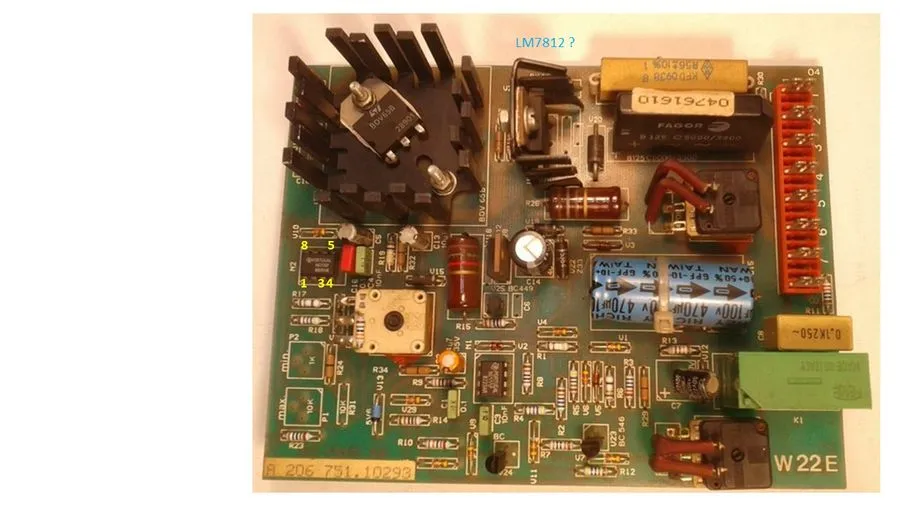

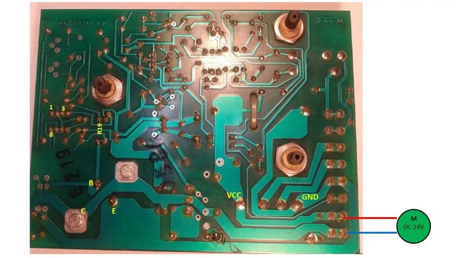

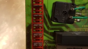

kann mir jemand sagen, wo bei der platine die spannung anliegen muss und wieviel?
1und2 ausgang vorschubmotor
3und4 taster schweisspistole
7 liegt am gleichrichter an?!
der rest?
vielen dank
